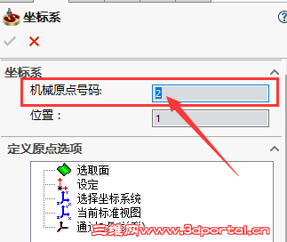

如何在SolidCAM里面设置坐标?如果有两个机械原点的时候,后处理第二个机械原点就会默认出G55坐标。; @9 }: t. _$ h* ]2 A( S% }- B
常规的做法主要是在新建坐标系的时候,设定机械原点号码,如机械原点号码为1输出G54,机械原点号码为2输出G55,依此类推。& v+ ~0 S& S6 Q) @

输出G55:
' |& q  [3 b( S3 Y+ q QQ图片20171025113450.png " ^+ w( u: X) V6 Y" Y3 I$ \

把你所用的后处理中3个文件其中后缀名:GPP的打开并找到54+1,然后把54改成53并保存,我的已经改了,所以现在不晓得原来是怎样的了。改之前最好备份,万一更改不成功还能还原。不知道我说的是否你的问题。
 楼主| 发表于 2017-11-2 14:35:39 | 显示全部楼层 来自: 中国江苏无锡
不用修改GPP的,GPP默认使用变量就可以了。
