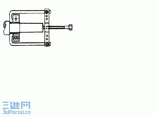

哪位大哥告诉我具体怎么更换高速端的轴承啊!我们领导要书面报告~~谢谢各位了!!!3 G0 E2 ?: c5 X8 }2 j9 U

是要拆卸轴承吗?那是要有工具的。
 楼主| 发表于 2006-10-25 09:08:25 | 显示全部楼层 来自: 中国安徽芜湖
就是怎么把旧轴承拆下来换上新的!我学机械毕业以后就搞别的了,现在机械快忘光的了!
发表于 2006-10-25 09:57:44 | 显示全部楼层 来自: 中国江苏苏州
对于滚动轴承的齿轮箱,应先拆下轴承端盖上的螺栓,吊开上箱盖,取出齿轮轴,将轴承处的螺紧螺母和垫圈取下,然后用制作的工具拆下轴承(工具见附图)。拆下轴承后,新轴承可用油炉加热后(油温和加热时间根据轴承直径和过盈量来计算),装至齿轮轴上,用铜棒适当敲打即可。

你们领导要的报告就是什么轴承型号 更换步骤 预计停产时间 维修费用等等
