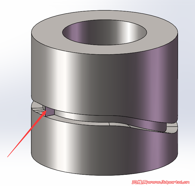

如图所示的一个凸轮槽,用包覆命令做的,最后有一点没有切除掉,槽尺寸是按3.1415926*直径算出来的值,无限接近圆的一周吧,还是没有达到圆的一周,最后就留这么一点,有什么办法可以解决吗,自己试了一下是吧尺寸调大,这样就出错了,不知道怎么解决了,社区的朋友帮帮忙: `8 {7 Q9 `) r7 q1 [- ]: X, H

要想精确就要把圆周率pi加入方程式中计算周长,比如100*pi

谢谢,已经搞定了,社区真好
