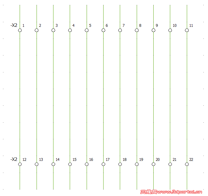

首先插入单个端子。
) l7 t4 Z% V! [! w% }8 |9 T
在同一列上插入两个端子,设定为同一个端子排上。
1 ~) S6 z& \# C3 U, g
选择两个端子,右击,在关联菜单中选择“定义层”。
  L3 s3 k8 {8 {9 @; y
在弹出的对话框中输入2,设定层数为2.
, e# I1 I# t7 u% y3 z$ w
完成设定后,两个端子被定义为一个端子的两层,标注分别为1.1和1.2。
, W6 M3 z0 f2 Q, f) e' K0 V  G, _
接下来使用工具栏上的复制按钮快速批量复制。
  }' f# D4 x) z2 [# \% c
建议复制时以上面的电线端头为参考点,快速在每根电线端头上点击,就可以批量复制出多个端子。
0 |! r4 q- F7 d4 e4 B0 M: W: t' |
接下来批量隐藏端子的父标注。右击,在标注中勾选父标注。
5 \. O9 R, L$ W; a
这样就完成了多层端子的批量添加。
