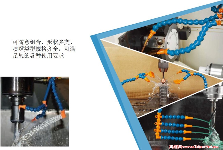

% n" s6 P5 L6 y万向曲管的应用方案:0 d4 D+ z7 i2 y- `4 G+ h
1.jpg + {  g5 L& f# Z' L
- z! n. z/ _* E% B
万向曲管的应用案例:
9 S+ ^  [7 t3 H2 e" u
万向曲管的应用案例2.jpg 2 L& C3 ?5 J) s, _, ^
万向曲管的应用案例3.jpg ; U2 J( ?" o( X$ a0 ~1 V2 R) t3 q: x" {
