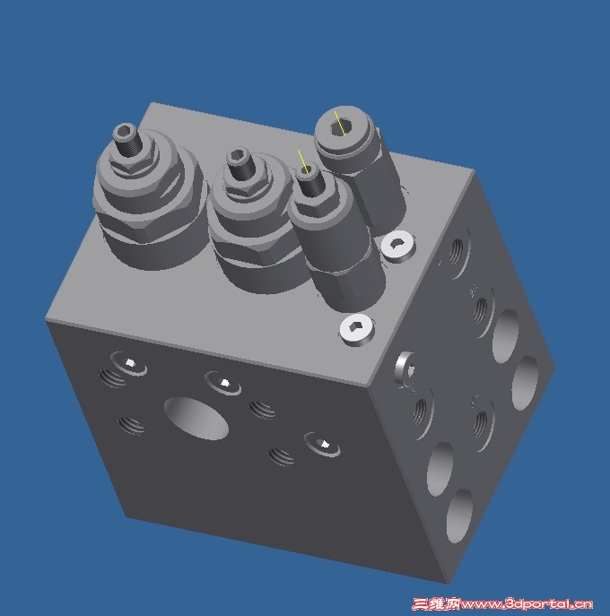

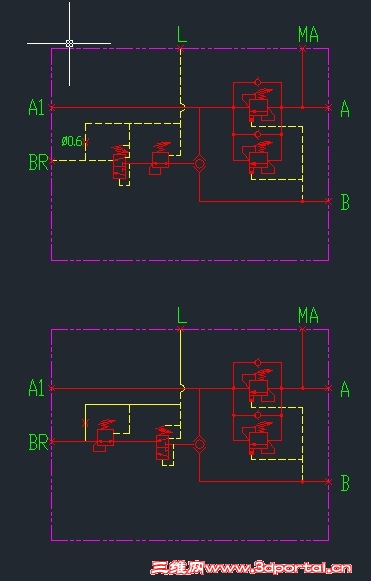

[讨论] 主卷扬平衡阀块及开锁油路(截止阀+减压阀)排布顺序问题
发表于 2017-10-8 22:41:39 | 显示全部楼层 |阅读模式 来自: 中国湖南长沙
近日学习了一个卷扬平衡阀,发现一个问题,此阀块上减速阀与截止阀插孔标准是一样的,意思是说减压阀与截止阀安装位置可互换,看了很多厂家图纸,发现不同厂家,减压阀与截止阀排布也是不一样的,各位前辈师傅们有何见解' H2 T$ C$ u  c2 K' K" q
3 y2 S- Y8 I! J. R) V
主卷扬平衡阀
主卷扬平衡阀
原理图
原理图

 楼主| 发表于 2017-10-8 22:42:36 | 显示全部楼层 来自: 中国湖南长沙
图画错的话,麻烦提出来,谢谢
