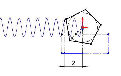

[分享] 闷大的闷麻花草图
发表于 2017-10-4 12:19:23 | 显示全部楼层 |阅读模式 来自: 中国广东肇庆
特征建模
主题分类用于问题归类:
欣赏规律的美感,感受草图的魅力。
) ^3 ?6 S0 h* {/ n3 L+ T这是闷大十几年前的神作,以此帖向闷大致敬!
) h- z" I: A( H$ Q1 P! d. j: e6 m' K祝闷大和各位中秋节快乐!6 C4 Z& w. V0 O6 O( X
! q( _8 v% P* ~" L/ K6 n. X; m! M
4 o4 Z6 R* ^7 S% X( u: M- @7 [' y3 u) O8 k5 R' I+ `5 u; ~5 h
阿帕奇 + 3
 楼主| 发表于 2017-10-4 12:23:45 | 显示全部楼层 来自: 中国广东肇庆
4 L! e1 \+ V1 e2 j  B1 ~/ G1 C( Q* f% _( |1 J% p2 I( g9 N

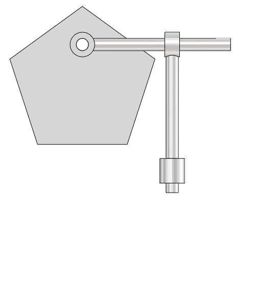

本版有闷大闷麻花的相关帖子,只是年代久远,附件都失效了。
% [! v( v9 }' ]3 m! Q2 u6 p) g原理是偏心轮连杆机构" @( C$ c6 \; }: ~
$ V4 D* N  U  y" c. t$ j) x MMH1.gif / [2 n2 m  ^+ p/ I1 C+ T- V' d# V

发表于 2017-12-28 08:50:40 | 显示全部楼层 来自: 中国
动画做得很好,就是销轴的运动轨迹。
