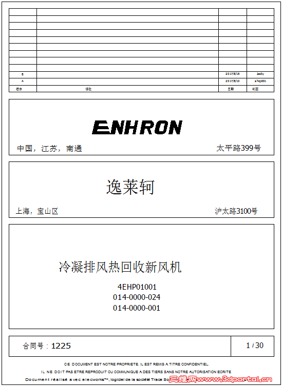

“如果工程师忘记给工程添加说明书或者监测报告怎么办?要防呆!”我们直接在工程模板中添加了工程说明书、测试报告等多种文档,也增加了辅料的定义,将工作流程直接固化到工程的模板中,让工程师从前往后设计是随时可以看到,防止遗忘。

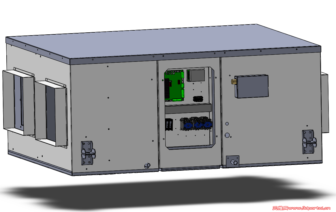

使用elecworks 与 SolidWorks 的结合,可以让电气数据与机械数据无缝关联。

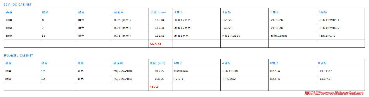

完成电气与机械的数据关联后,elecworks模块会自动将电气连接信息传递给机械软件,在3D环境中自动完成布线。而elecworks的强大报表功能则自动统计出每根线的长度信息。

图纸目录表,辅料表

3D空间布线

包含线鼻子、线长等的电线工艺表
