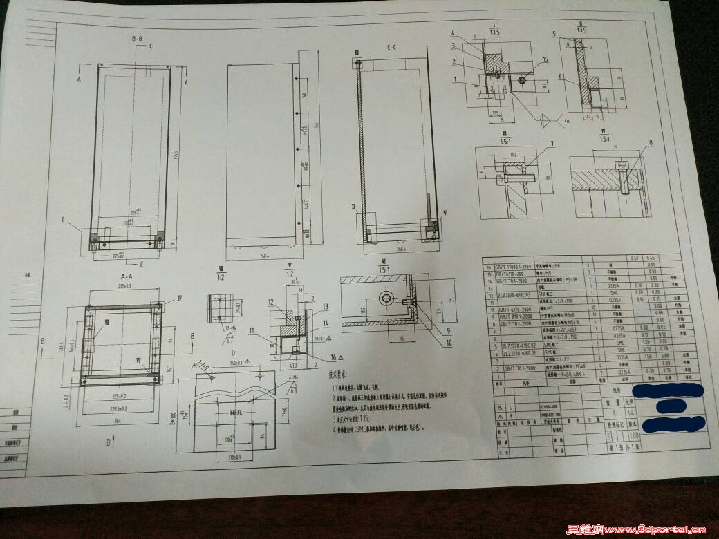

[求助] 求大神鉴别此图剖面视图的合法性
发表于 2017-9-26 10:05:13 | 显示全部楼层 |阅读模式 来自: 中国四川成都
其他
主题分类用于问题归类:
100512r3rrrwktzfp0wl7w.jpg ; j0 T+ R/ F, G
这是客户设计的图纸,我觉得特别打脑壳,看到那么乱我就不想仔细看,我认为此图剖视图层次不清,有这样你剖过来我剖过去的吗? 见图中A_A. B_B 有这样表达的吗? 这三个剖视图我觉得都很不规范 但由于不是很清楚剖视图的规则,所以想请各位大神鉴别一下  是图纸的问题呢?还是我自己没看懂?    由于是客户的东西,可能牵扯到保密相关,所以问题解决我可能就要删帖了,请谅解。+ ~/ G& `7 m! Y) n
发表于 2017-9-26 10:43:12 | 显示全部楼层 来自: 中国广东肇庆
我认为楼主没看懂的可能性会大些,当然,我也看不懂,因为我不知这个是什么物件。
5 L: s0 u" k. X* K# ~# {/ N6 B我觉得看图首先要清楚物件是什么,是猫还是狗,要实现什么功能,然后再看细节并找错。

 楼主| 发表于 2017-9-26 10:57:29 | 显示全部楼层 来自: 中国四川成都
SW2016 发表于 2017-9-26 10:43 static/image/common/back.gif1 m2 S# B/ T4 y( M" C/ K, E
0 q# \& @" n+ Z6 c我觉得看图首先要清楚物 ...
) D- h* K# _# `( `3 k
我是没看懂,只有靠猜,太乱了,细节不用看懂,我想表达的是剖视图是否规范?剖视图上还能加剖视图?还加了两个!) G4 ^0 d1 R) i7 r/ [
发表于 2017-9-26 14:40:46 | 显示全部楼层 来自: 中国广东珠海
你是不是想说合理性?个人觉得表达清晰明了才是主要的,没几个人会死套国标
 楼主| 发表于 2017-9-26 14:58:36 | 显示全部楼层 来自: 中国四川成都
whipen 发表于 2017-9-26 14:40 static/image/common/back.gif! G! k, F, ?$ F6 I+ b
7 `: m! ~' {7 e5 k
那你看这个图清晰明了吗?

发表于 2017-9-27 08:42:34 | 显示全部楼层 来自: 中国上海
此图剖视图表达方式没有问题. 只是每个视图位置有问题. 没有把装配关系表达清楚.容易引起误解. 最好有立体图作为辅助表达.
发表于 2017-9-27 19:40:27 | 显示全部楼层 来自: 中国广东广州
一个图上可以有多个剖视图,看图要有耐心呀 装配图主要是看装配关系表达清楚就可以了
 楼主| 发表于 2017-9-27 21:56:22 | 显示全部楼层 来自: 中国四川成都
liun000000 发表于 2017-9-27 19:40 static/image/common/back.gif
) y; p- i% v) W% i2 b一个图上可以有多个剖视图,看图要有耐心呀 装配图主要是看装配关系表达清楚就可以了
; S$ |9 k1 ]  d: A一张图当然可以有多个剖视图,这还用问吗, 我要问的是像他这样剖视图上再生成剖视图是不对的吧?  而且剖视图就相当于父子关系吧,你看A_A. B_B.   就相当于你生了我  我又生了你,这不乱套了吗? 这种规则都不定一个,不然做出来的图好乱,说真的网上我还没搜到这种问题 所以来这问大家
& a- {! I9 ~# E' {' M
 楼主| 发表于 2017-9-27 21:59:43 | 显示全部楼层 来自: 中国四川成都
可能图不是很清晰  我给你们解释一下    图中只有一个是普通视图   其他三个都是全剖视图  而且似乎跟普通视图一点关系没得  孤零零放在中间在
