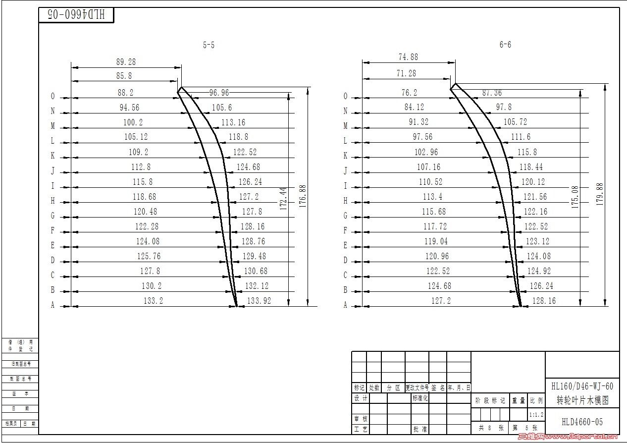

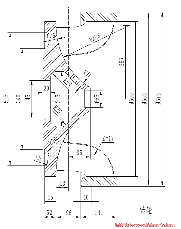

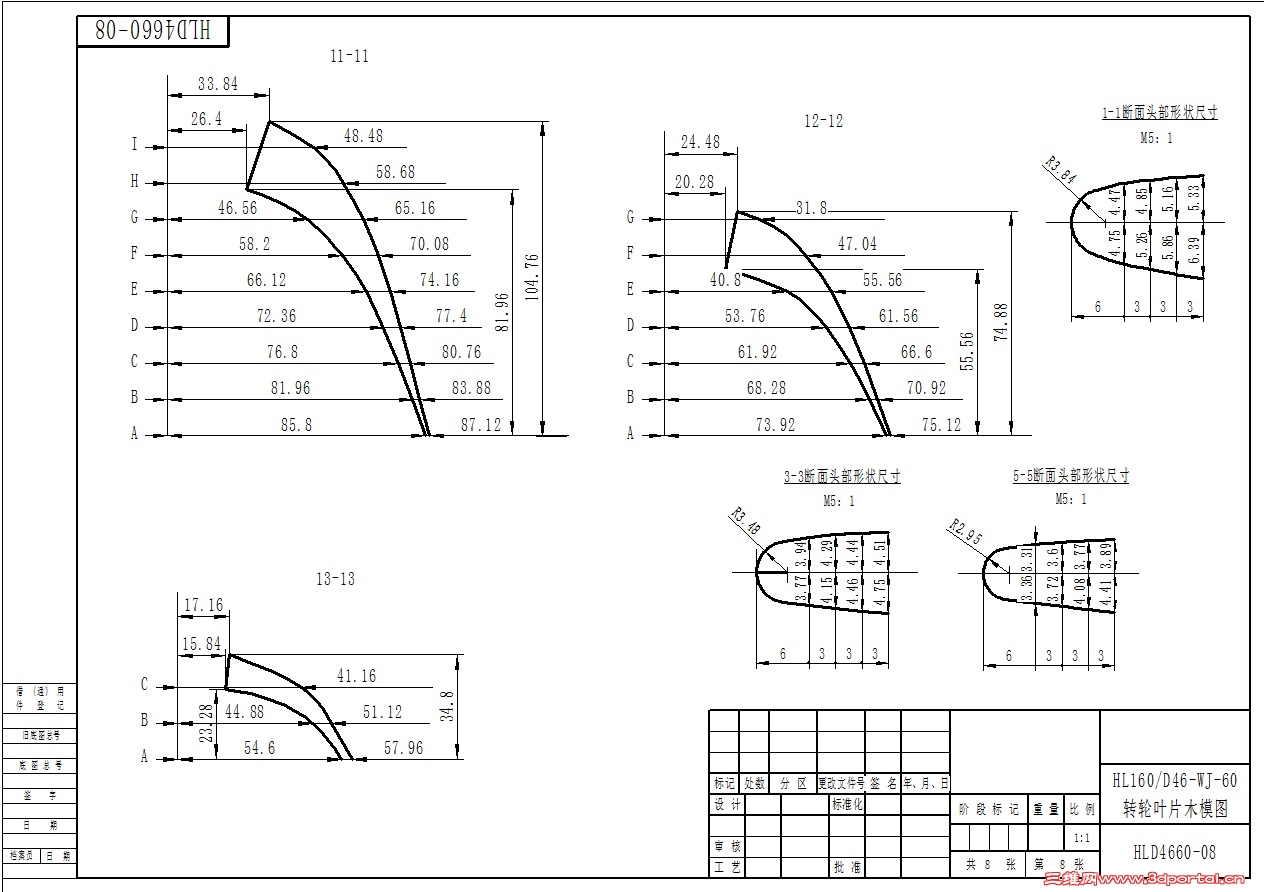

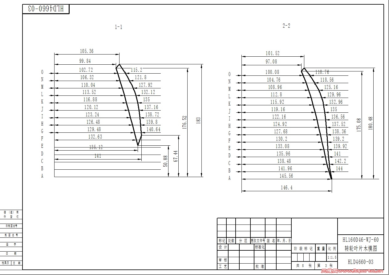

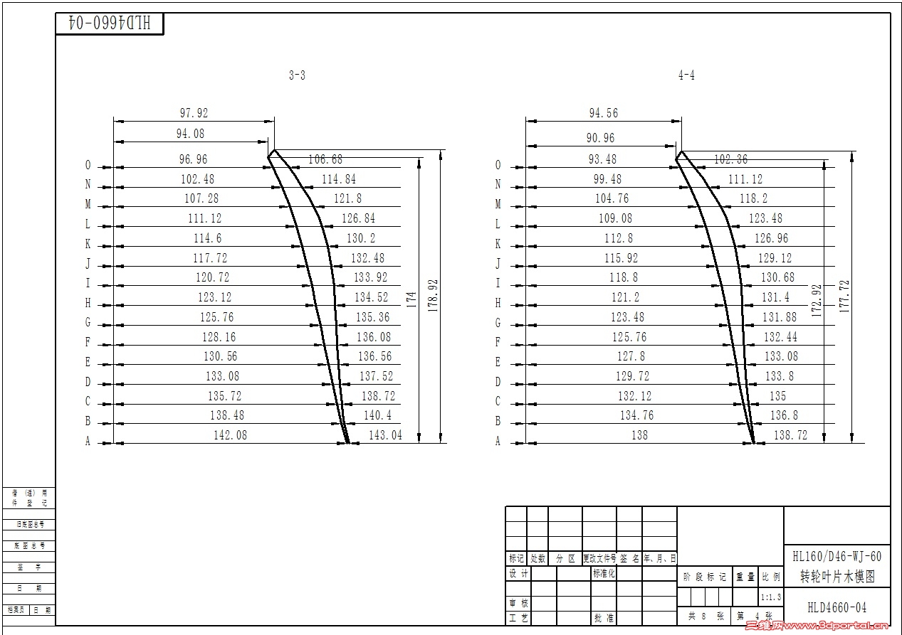

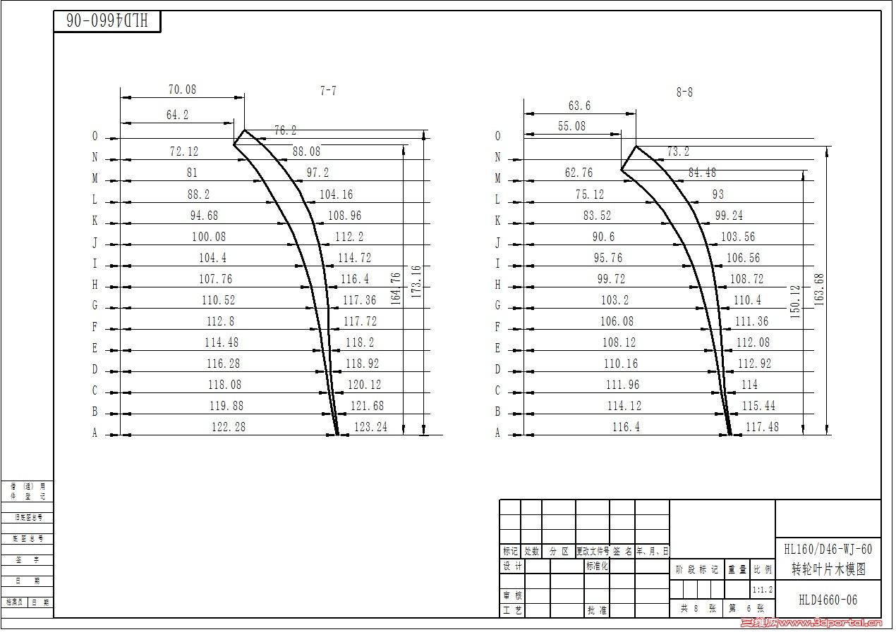

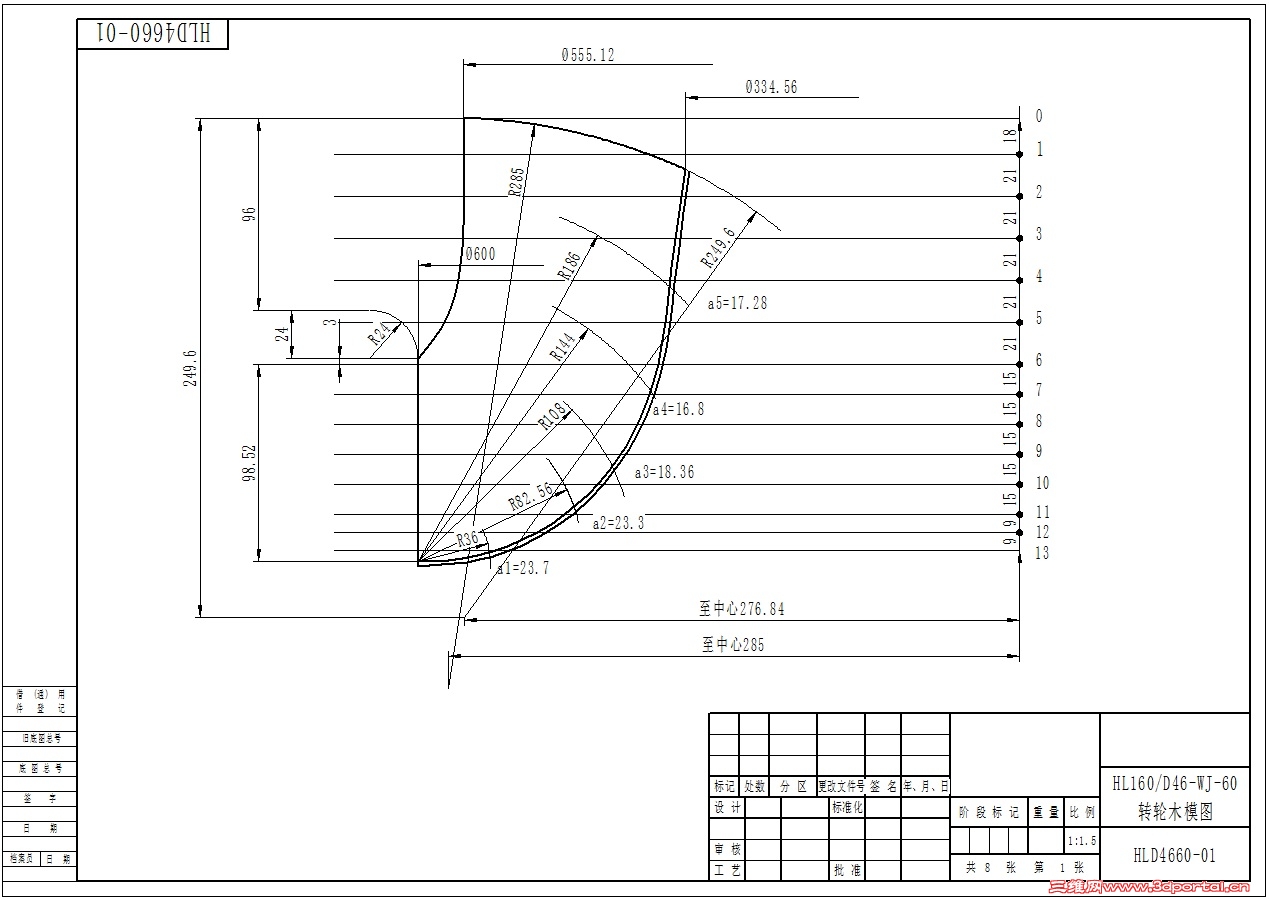

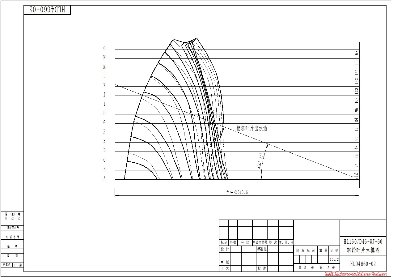

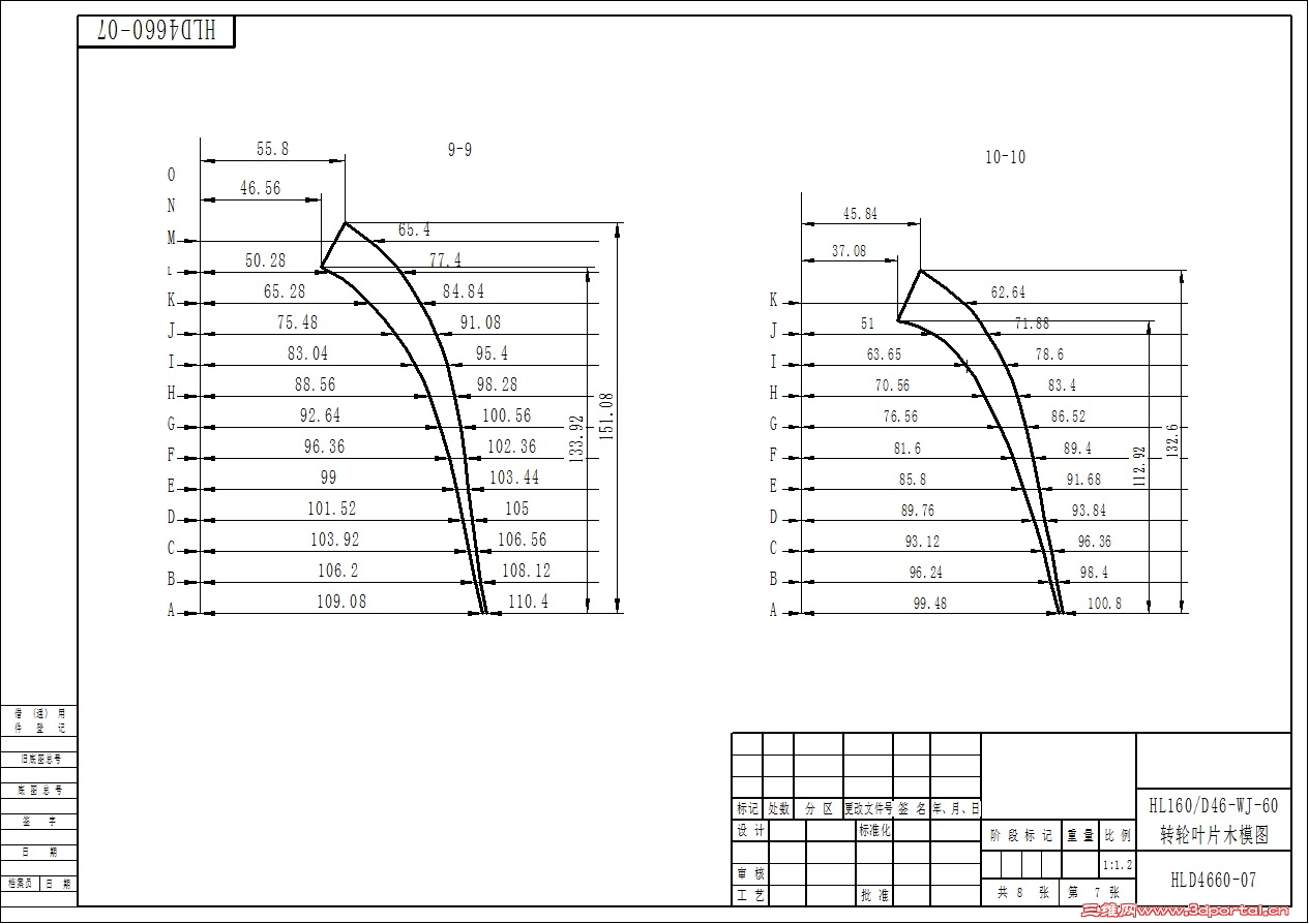

我这里有个水轮机叶片木模图,哪位帮画一下三维图啊,SW格式传上来,或发我邮箱:fishflat@qq.com。谢谢啊。 HLD4660-8.jpg # z' A' \( b' I1 r- }' B

混流式转轮,是型谱上的吗?

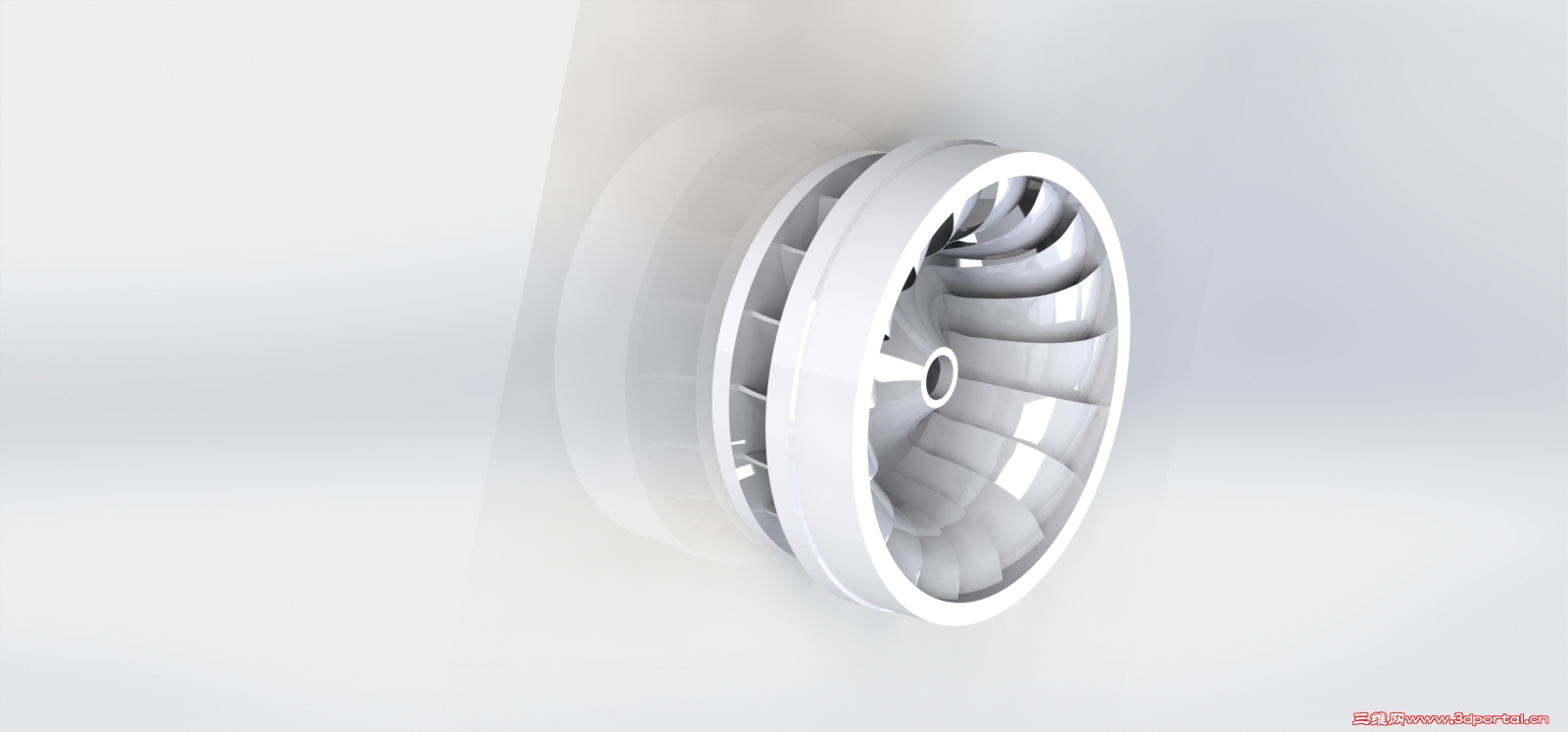

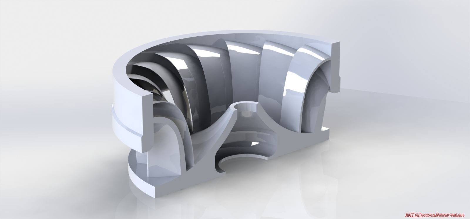

发表于 2018-10-19 20:24:48 | 显示全部楼层 来自: 中国陕西西安
比较丑,新手学着画。
# `& ~: S: v0 o2 J' q7 j: s+ H; u0 O有几处实在不知道怎么弄算是作弊吧。4 P, c' l, W4 W
   1.用木模坐标建立草图
8 s# i4 \- \7 ]' t0 m3 v' i   2.放样拉伸
- M3 i% d. @) g3 x/ x! P$ i, S  [% G   3.镜像
* S$ y: v  q1 }叶片上面和上冠圆锥不知道怎么贴合,这里用作弊法。
: N: n" b( ?2 z+ w( C% O1,3,5头部不会用。还有第一张图里很多半径值,A数据不清楚用法。
