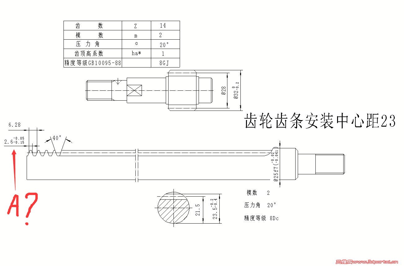

最近看到一个齿条齿轮机构      9 Q4 s( n! D( N  _6 W' y6 h7 Q
! w5 w8 W% R9 N! U* X3 E. {/ A
在机器运行到某一个状态时触发接近开关传入信号    气缸动作------拉动齿条 ----- 齿条带动齿轮转一圈后收回   继续等待下一个信号周期动作
9 [3 K; b5 Q+ |3 `9 [8 f; Y$ B& U+ ?" j* H/ j2 F+ H+ {2 _# ]
3 Z4 a! i4 M& B4 f看到齿条的图纸后 有个地方很疑惑,图片A 处  明明是标准齿轮   齿条节线处的齿厚应该等于齿槽宽8 \. d6 s7 Y* Y: V2 h! R0 C
怎么变小了 问出图的作者用意  说是不想太紧8 a% {7 h  t! I6 h/ H
" a0 f6 A5 Z1 ~3 i' j; Q6 C1 X) H不知道这样做是否合理    来论坛问问前辈们4 e% i3 H. f1 o1 u

发表于 2017-9-25 16:16:27 | 显示全部楼层 来自: 中国湖北黄冈
齿轮传动一般是单侧啮合,也就是说分度圆上的齿厚公差为负的。在重合度大于1的情况下,1. 不需要双侧齿面摩擦,2. 间隙能容纳润滑油。

tangcarlos3d 发表于 2017-9-25 16:16
- X9 a' U/ T8 B2 X齿轮传动一般是单侧啮合,也就是说分度圆上的齿厚公差为负的。在重合度大于1的情况下,1. 不需要双侧齿面摩 ...
! C: t0 _# D  }- t' n' T2 q, j9 e  u: ~- m2 u7 z- j
   唐大1 P+ I" {: }$ w) w  z, F3 p
" J3 u( i2 R* T3 y& R2 N% o疑惑未解  标准齿轮 齿条 标准安装  齿条节线处的 齿厚应该等于齿槽宽  也就是齿厚3.14     图上尺寸是2.6     A3 Y9 P) S7 H& A
% y3 [4 C2 T$ ^: x  Z7 Z/ Q
( y% B4 {6 C6 S+ u2 L, _
3 \9 p. T; K7 l0 |) b
发表于 2017-9-26 22:10:11 | 显示全部楼层 来自: 中国湖南长沙
齿轮14齿。变位处理了吧?

画了一下  三维图
6 [0 `* E  ^0 e$ y: V% R- Y# @. a% [& T9 j4 _5 k/ q
把两种 齿条 放在 上面 看了一下 区别     齿侧间隙大
8 G9 l6 O# U5 H: X8 l8 m
9 Y2 a+ y7 }1 y$ D' I4 Y# @0 I绿色的 是齿厚 减薄的 也就是图纸上标的尺寸 2.6
$ z! U- N) a" y( o% {; t: A) W
! l$ b2 B# ^4 Q蓝色的 齿条 齿厚等于齿槽宽 =  3.14, P. Q6 v2 H  r5 ]: }, O
! S& A/ F9 ]0 [5 G
! p5 M& {5 f) ?9 O9 W2 D按图纸  齿测 间隙 很大   齿条 反向的时候  冲击 比 蓝色的大
