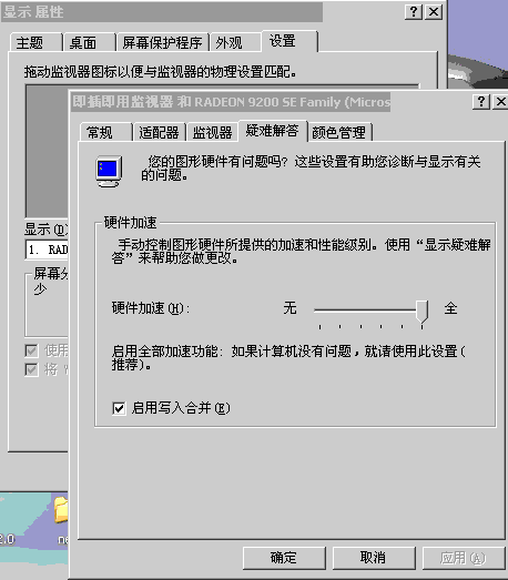

我的电脑配置:联想品牌机,原来安装5.1一直运行正常,今天因为重装了2000系统,安装很正常,但是在新建实体以后,无法进入草图绘制.总是提示“发生不可修改的错误、请保存文档退出,或者重新启动程序”。开始考虑是汉化包问题,但经过多次卸载重装仍无法解决,请高手指教。多谢!!!!!
发表于 2006-10-25 07:43:36 | 显示全部楼层 来自: 中国山东烟台
把硬件加速调小试试

可能是跟顯卡的沖倒了!!
0 V8 z, y& h( o, p1 P估計您的顯卡AT~的吧!!!% e, d8 l+ w: _0 D. t$ m% t3 Z
我的解決辦法是將顯卡改成專業顯卡
/ C& ~3 i3 W4 ~0 r5 V' {1 S$ y因為是驅動出問題!
- z) k% Q6 B& K, v" G) V+ i& f用專業顯卡的驅動就OK了!!!
 楼主| 发表于 2006-10-28 17:22:50 | 显示全部楼层 来自: 中国湖北宜昌
已经解决了是显卡问题略做调整就好了
