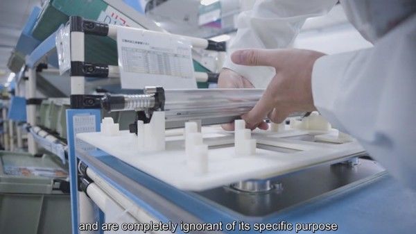

[url=http://www.pconline.com.cn/images/html/viewpic_pconline.htm?http://img0.pconline.com.cn/pconline/1709/13/9953547_1505275797449087070_thumb.jpg&channel=9256]http://img0.pconline.com.cn/pconline/1709/13/9953547_1505275797449087070_thumb.jpg[/url]
在工作台上使用的3D打印夹具
“随着组件数量的增加,这种手动过程变得越来越漫长,要求操作员在取出工具并将其放回其原始固定装置之前检查每个零件的形状,方向和角度。”

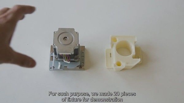

[url=http://www.pconline.com.cn/images/html/viewpic_pconline.htm?http://img0.pconline.com.cn/pconline/1709/13/9953547_1505275811007036364_thumb.jpg&channel=9256]http://img0.pconline.com.cn/pconline/1709/13/9953547_1505275811007036364_thumb.jpg[/url]
理光现在使用的典型(左)与可旋转(右)工作台
