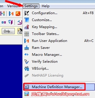

四、Master CAM中角度头的设置2 s* N& A; o* z; D  l6 h
     1、打开机床定义文件2 v1 [' s; L6 R/ n

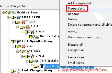

8 ^4 q8 I! e; K. k1 ~  P) X    3、选择需要的角度头种类,按住鼠标左键,拖动图标到下图所示位置,注意:是在Tool spindle(主轴)下) S2 u: s- z- f2 h' p
* S9 y( W. l; D      4、如要删除角度头:选择需要删除的角度头---鼠标右键----删除4 G4 u6 E5 ?  m& L5 `9 Z
4 e/ s, P, h, q: i! u0 Y7 [: q' V    5、如需要编辑属性:选择需要编辑的角度头---鼠标右键----属性
8 f+ ~4 e8 q. O, T% o       可根据角度头的状况,设置相应的参数,如角度头是否可以旋转、换刀方式、等等: M( v. n" w& z; l# R* r
7 M1 F8 l1 L  i: x) N         截图7.jpg
/ T$ W7 i9 I3 R/ B- w; Z五、Master CAM中角度头刀具安装,以“Four Outlet Right Angle Aggregate 四个位置(0度/朝X+方向、90度/朝Y+方向、180度/朝X-方向、270度/朝Y-方向)直角角度头 ”为例
4 t' ^  j% ?/ S$ ~: }      1、创建刀具路径后,鼠标右键----点击角度头* l) k' o3 ?. k' |
0 [: ?) j+ T) h3 Y      2、选择角度头对应的角度(如0度)----鼠标右键----选择刀具1 b& j4 l* u( q- [1 x- s
           另外请设置Z向的安全高度(如80)
