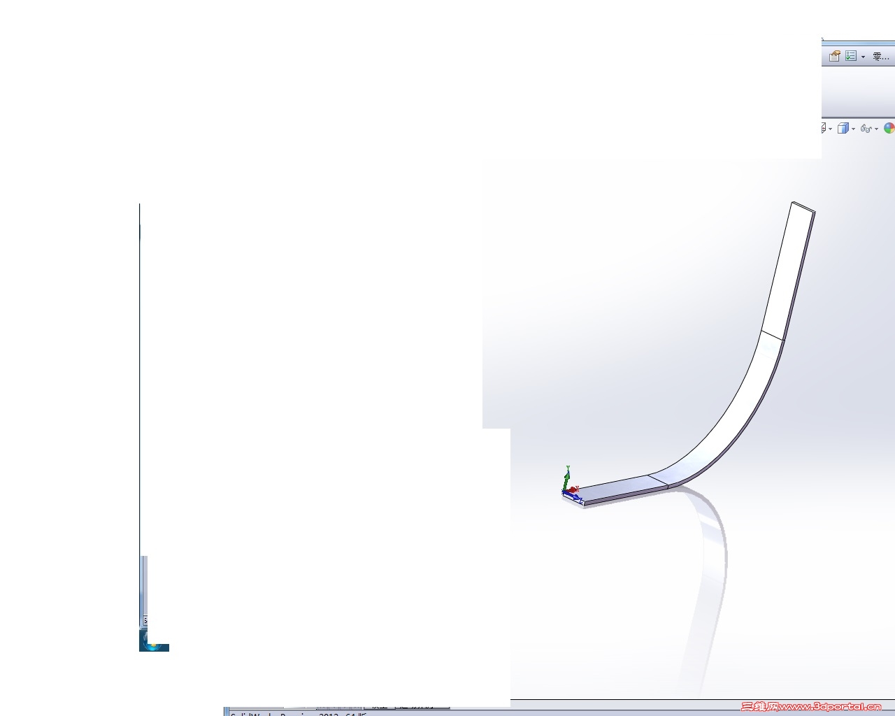

一个简单的大圆角折弯件,展开后尺寸明显不对。发现是圆角部分丢失。各位老大帮分析一下是为什么。4 j3 [! W" l4 B" }; @* g( V

这是零件

帮看看这个零件,展开尺寸不对

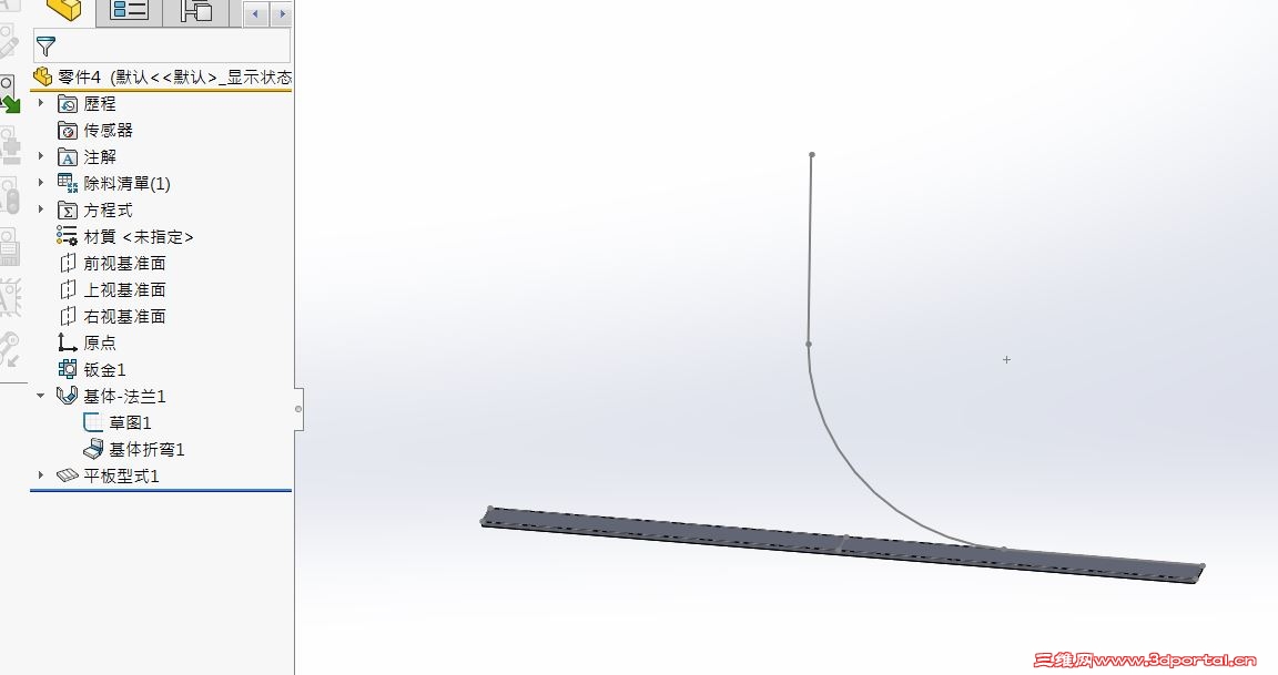

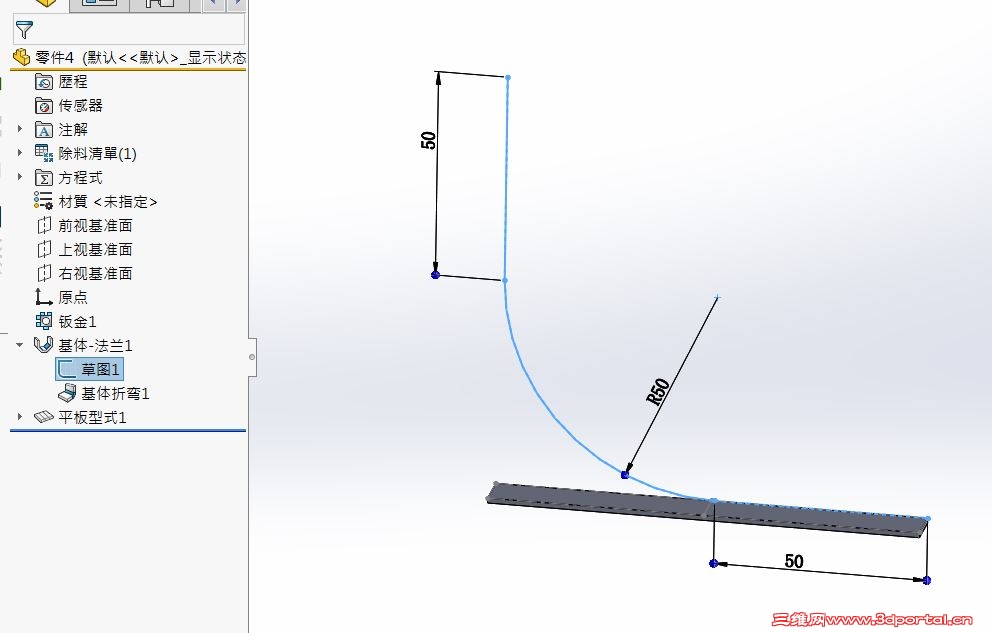

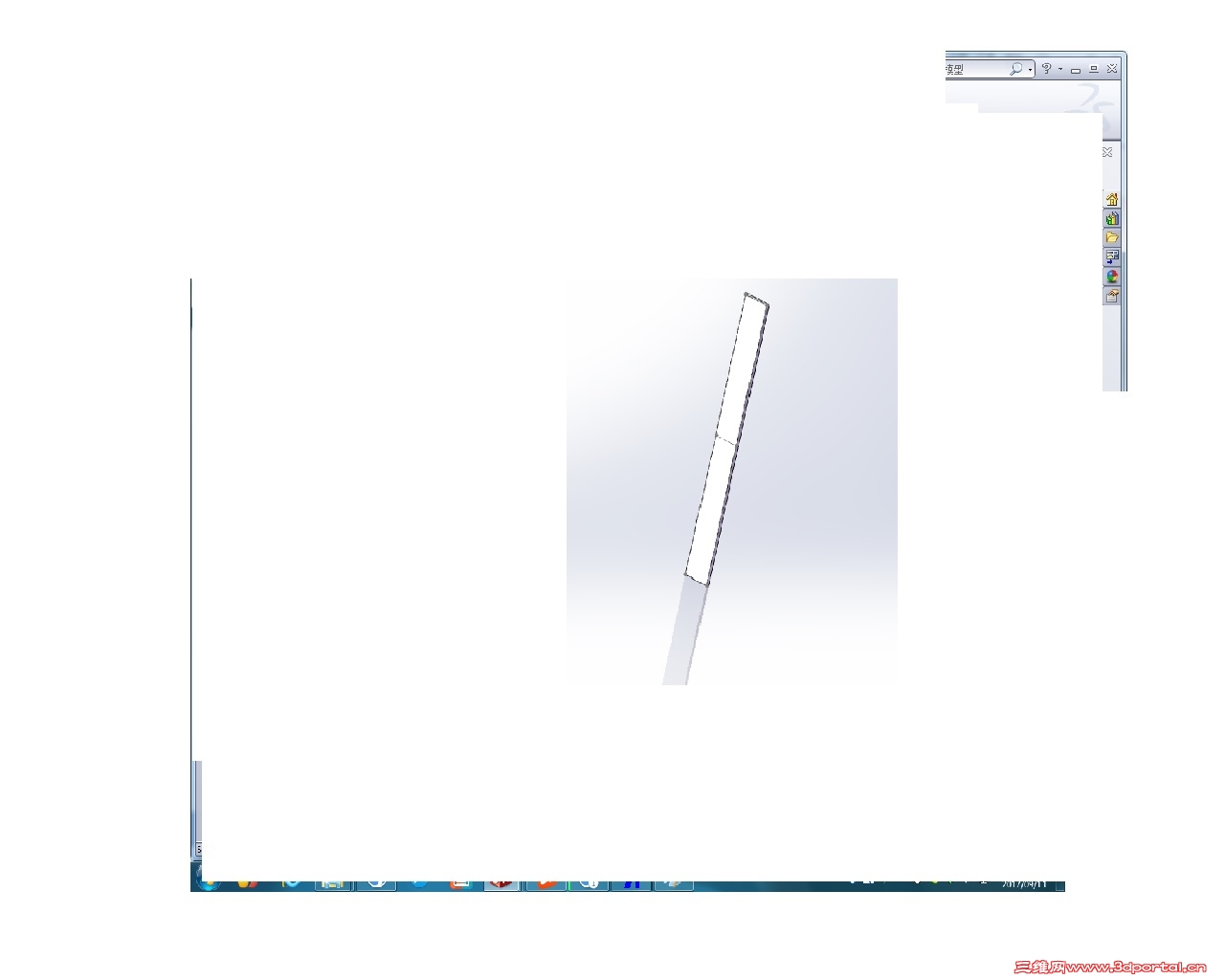

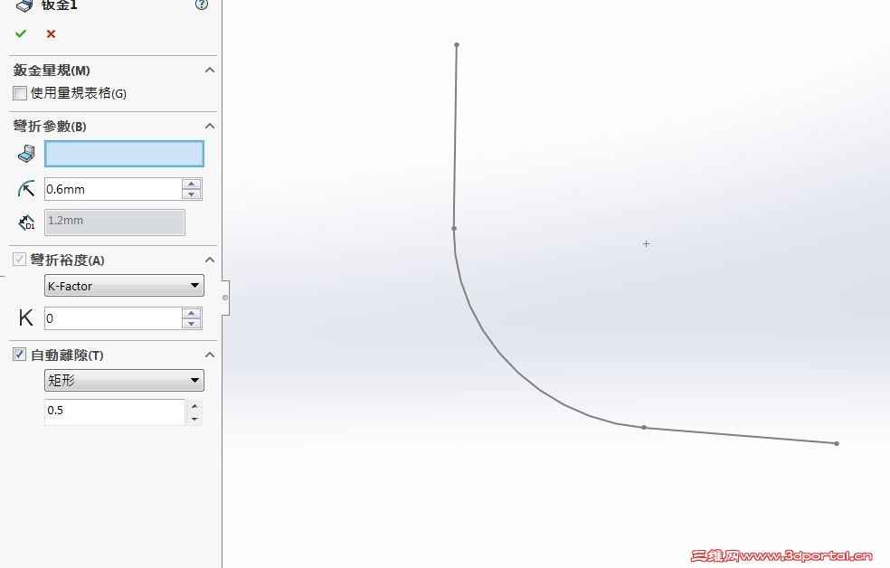

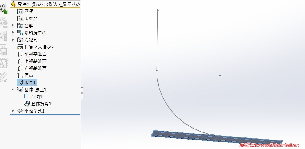

发表于 2017-9-13 11:45:45 | 显示全部楼层 来自: 中国台湾
擷取1.JPG 擷取2.jpg 擷取3.JPG 擷取4.JPG ; ~$ C# h$ z0 I' r" e& Y. n
发表于 2017-9-13 14:21:18 | 显示全部楼层 来自: 中国山东潍坊
问题出在折弯系数上。
