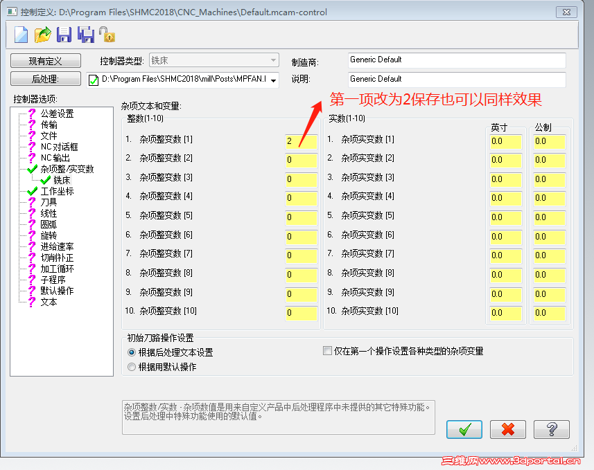

发表于 2018-2-3 08:16:57 | 显示全部楼层 来自: 中国山东淄博
修改这里也是同样效果,不过还是版大的方法好
