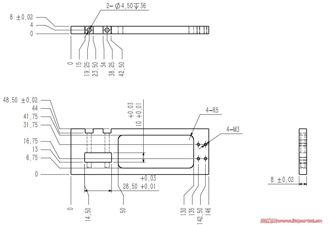

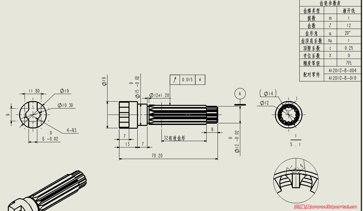

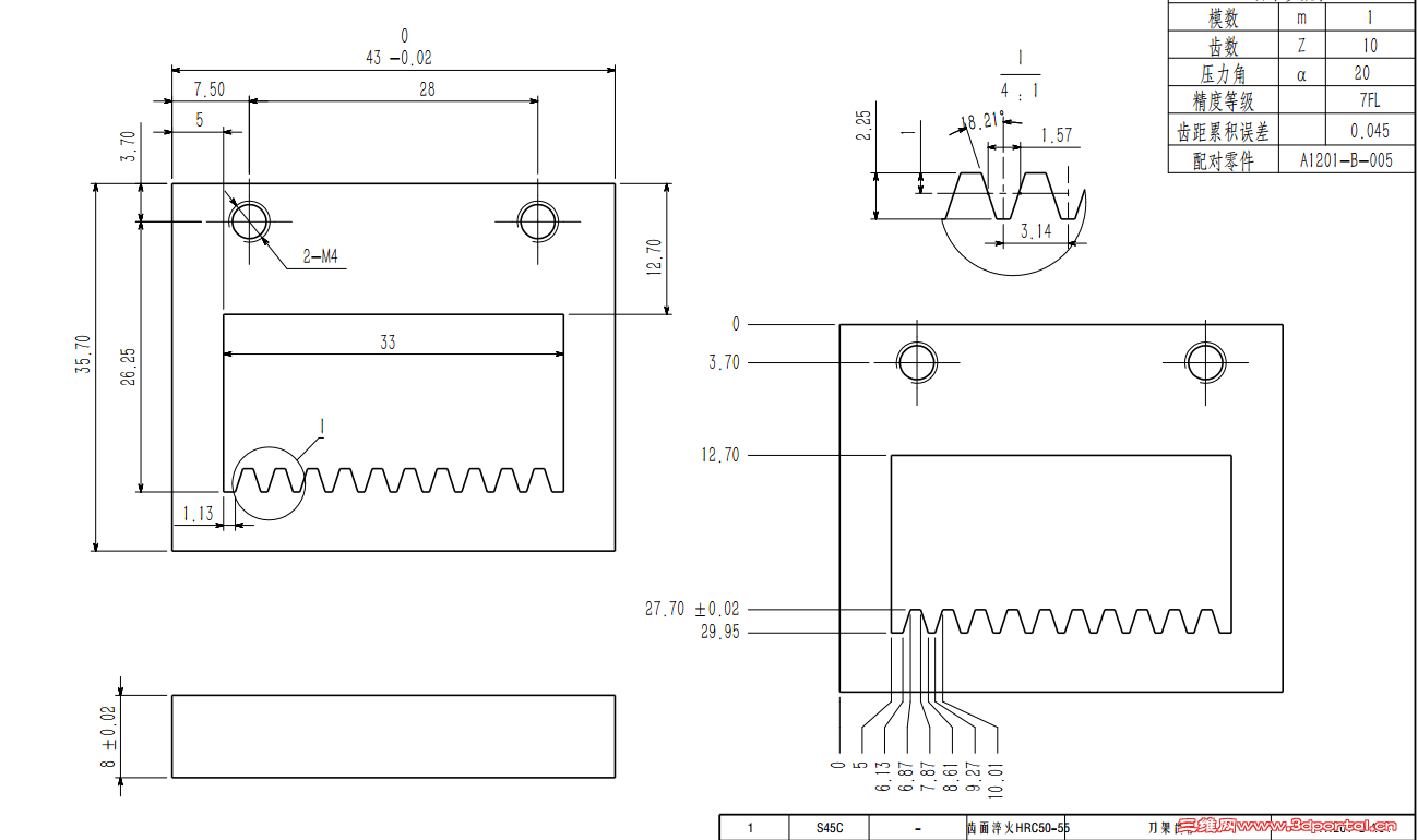

# I+ I) T4 G! e& h1.先请各位看下我图纸有无问题,主要是齿轮轴和齿条1、2的图纸。( F* {# `2 [" q: S' ^/ f7 B  @0 v
2.若图纸无问题,进入下一个问题,加工出来装配后,齿轮轴转动,上滑板和下滑板也跟着动,但是齿轮轴轻微转动,齿条1与齿条2无相对动作,这样的话,对于我们来说,这是不合格。
- j% O5 g% c2 s, ~$ a疑问:1、自认为我齿轮与齿条图纸是按照标准齿轮和齿条来画的,若是不对请各位指点,配合位置是在分度圆切线位置,配合是0变位,怎么就不行?          2、齿条1、2是可以向齿轮轴方向微调的。调整后经过机器上磨合一段时间还是会出现轻微松动。% g/ D/ L1 Z) S2 m
3 A+ S3 B* G' B3 h+ v7 q
         3、关键是轻微松动怎么解决,各位有什么更好的解决办法也可以提出?

发表于 2017-9-16 20:06:55 | 显示全部楼层 来自: 中国河南
齿轮传动肯定会有侧隙,如果没有侧隙齿轮是无法传动的,你那齿轮精度七级,如果无侧隙或者小侧隙传动,加工误差都无法排除,微动不适合齿轮传动,齿轮传动在一定程度上也不是绝对平稳传动,微动你这种结构不合理。
发表于 2017-9-25 16:30:47 | 显示全部楼层 来自: 中国湖北黄冈
1. 如果非要用齿轮齿条机构又要消除间隙,用双齿轮与齿条啮合,双齿轮圆周用弹簧顶住来消除间隙。具体参考齿轮精密传动中消除间隙的有关结构。# J$ g7 f9 o2 j& t) {" Q
2. 改为步进电机/伺服电机带动滚珠丝杆副传动。9 n3 V  I4 d  c5 ]( N
仅供参考。
