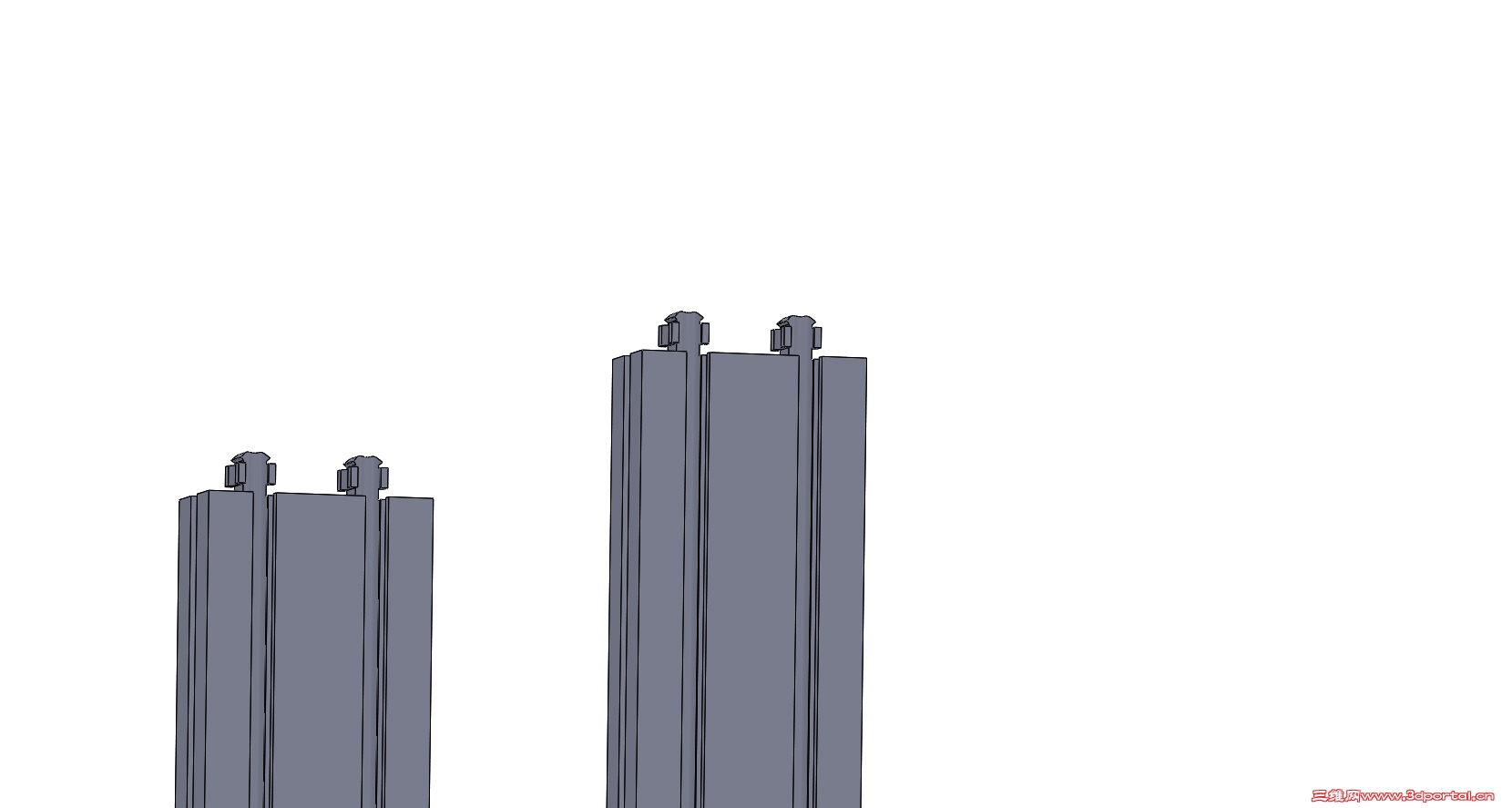

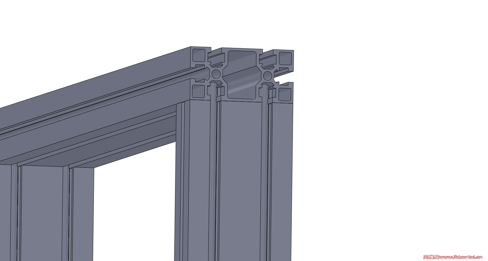

因为你选的是模型,不是面

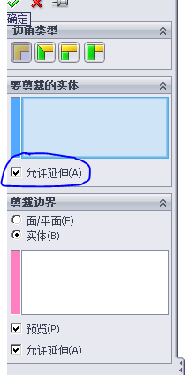

取消那一项试试

解决了,吧允许突出勾掉就可以了.谢谢
