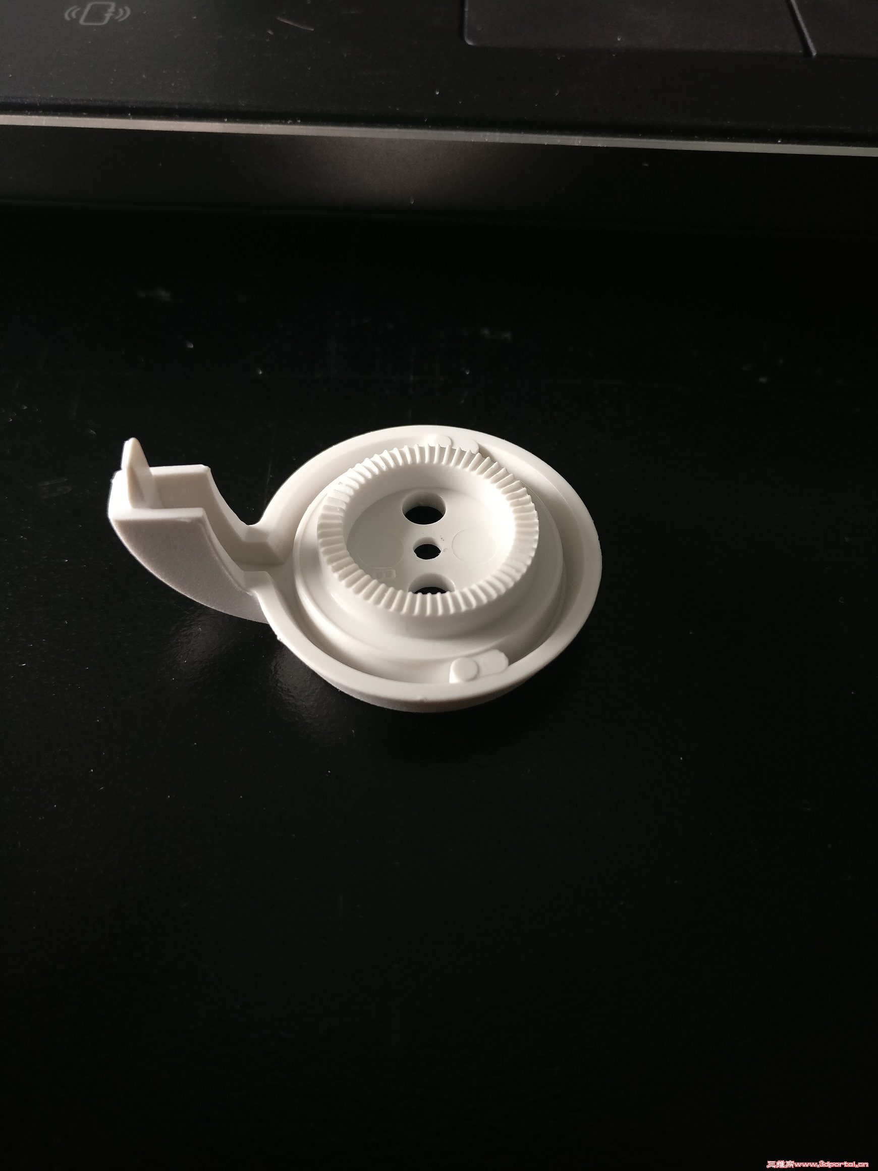

如图,这种齿轮怎么画,求高手指教!!
* e1 P4 A' f* ~7 }. B$ f IMG_20170901_152841.jpg 7 _* i* G# }+ m* y1 @9 z

这个看上去不像齿轮,像是旋转时的卡紧扣,就是止动用的

草图  拉伸切除 圆周阵列

按照锥齿轮的方法做,放样切除+圆周阵列

单齿造型,圆周矩阵
