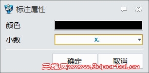

       第二步,在XZ工作平面上创建草图,设置标注属性为整数,如图1所示。
图1 标注属性

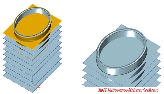

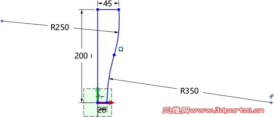

       第三步,在XZ工作平面上创建草图,草图参数如图2所示。
图2 创建草图-1

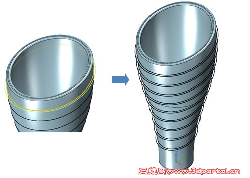

       第四步,对上步草图进行旋转,创建回转体;对造型进行抽壳,厚度为-5mm,顶部为开放面,如图3所示。
图3 创建回转体

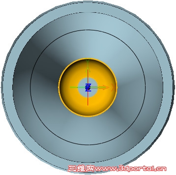

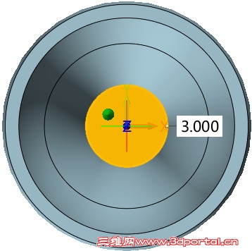

       第五步,对花瓶底部进行面偏移,增厚3mm,如图4所示。
图4 面偏移

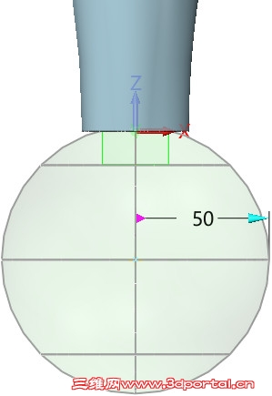

       第六步,创建一个半径为50mm的球体,球体位置为0,0,-48,布尔运算为减运算,如图5所示。
图5 创建球体

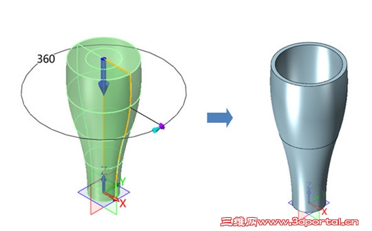

       第七步,分别对花瓶底部进行倒圆角,倒圆角半径为3mm; 对花瓶底部球体切除后形成的边进行倒圆角,倒圆角半径为10mm,如图6所示。
图6 倒圆角-1

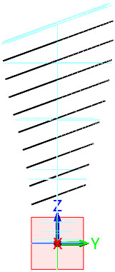

       第九步,在YZ工作平面上创建草图,绘制下图草图后退出草图,并对草图进行拉伸切除,把花瓶上面部分造型切除,如图8所示。
图8 造型切除

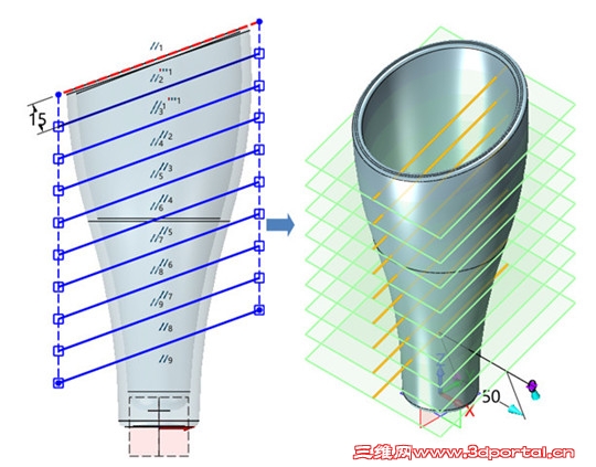

       第十一步,在YZ工作平面上创建草图,绘制下图草图后退出草图; 对草图进行对称拉伸,布尔运算为基体,距离超过花瓶边界即可,如图10所示。
图10 拉伸边界
       第十二步,使用相交曲线,提取上步创建曲面和花瓶外面瓶身的相交曲线,再一一提取剩下了的相交曲线,如图11所示。
图11 提取相交直线
       第十三步,隐藏不需要的曲面,如图12所示。
图12 隐藏曲面

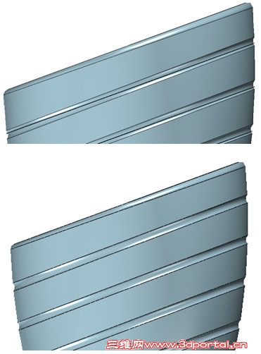

       第十五步,使用杆状扫掠,外部直径为5mm,曲线为上步偏移所得曲线,将所有杆状扫掠操作完成,如图14所示。
图14 杆状扫掠
       第十六步,使用组合,花瓶为基体,杆状扫掠所获得的造型为合并体,布尔运算为减运算,并隐藏所有曲线,如图15所示。
图15 组合
       第十七步,对环状凹槽进行3mm的倒圆角,花瓶建模完成,如图16所示。
图16 倒圆角-4
