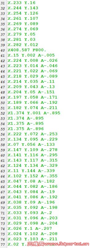

四轴联动时,四轴会有停顿,这样会造成侧面不光,有棱边,我F值已经设置成恒定的了!还请哪位大神跟我讲下,发生此种情况的原因,在这先谢谢了!# r. {- l; x3 L8 @6 i
下面有我的图档和程序贴图
程序截图
程序截图

 楼主| 发表于 2017-8-28 16:13:35 | 显示全部楼层 来自: 中国江苏苏州
开粗!用的替换轴,就是精加工用的四轴联动,平行于曲线,精加工时第四轴停顿很多!
发表于 2017-8-28 21:47:05 | 显示全部楼层 来自: 中国江苏无锡
加G5.1Q1试试
发表于 2017-8-28 23:17:47 | 显示全部楼层 来自: 中国四川德阳
预读太短     还有机床设置

发表于 2017-8-29 12:38:47 | 显示全部楼层 来自: 中国山东烟台
第四轴松开了吗
 楼主| 发表于 2017-8-29 13:30:03 | 显示全部楼层 来自: 中国江苏苏州
路过不买 发表于 2017-8-29 12:38
* I# n3 j  h9 x# Y9 T4 c第四轴松开了吗
) m$ a9 c" w+ h
版主请问什么指令松开?M11吗?
 楼主| 发表于 2017-8-29 14:28:30 | 显示全部楼层 来自: 中国江苏苏州
路过不买 发表于 2017-8-29 12:38* Z1 g  \- t4 b( ?% N4 I- L% F
第四轴松开了吗
1 L& n" L1 j- x) ]- c版主,我刚试过了,我程序截图是点分布,但是假如我直接写从X0. Y0. A0.  G91增量走到X-100. Y-100.A-100.它就不会出现停顿了,但是我用MASTERCAM出来的程序都是这样的,就跟截图里的一样呀!难道要我手动写呀!这样的话不就失去软件的意义了,还请版主解答下,为什么会这样,第四轴松开也是这样的,郁闷!
 楼主| 发表于 2017-9-2 16:14:24 | 显示全部楼层 来自: 中国江苏苏州
产品已经做完!还可以,换了一台机,之前打样的那台机系统太老了,没有程序预读功能!
