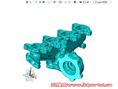

       铸件(如图1)具有复杂内腔,通过正常视图很难看到内腔内部结构,即使通过剖切视图也无法看到全部内腔结构。而型芯是铸型的一个重要组成部分,是形成铸件的内腔、孔洞和形状复杂阻碍取模部分的外形以及铸型中有特殊要求的部分。本次课程我们将针对这种结构,学习如何使用中望3D快速抽取内腔并进行型芯设计。

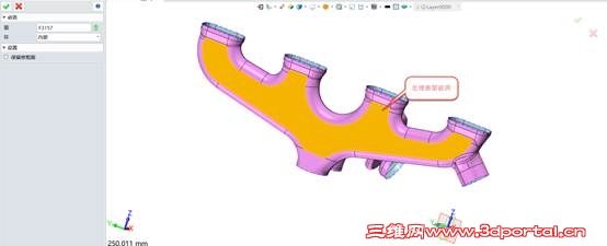

       1.首先,选择“曲面-编辑面-偏移命令”,调整过滤器选项,属性过滤器调整为曲面,智能参考点调整为内腔,偏移距离为0,选择内腔曲面,如图2。

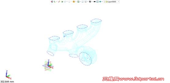

       2.在曲面选择时,按标识处开始选面,通过3到4次选择,即可将内腔348个曲面全部选中,如图3。

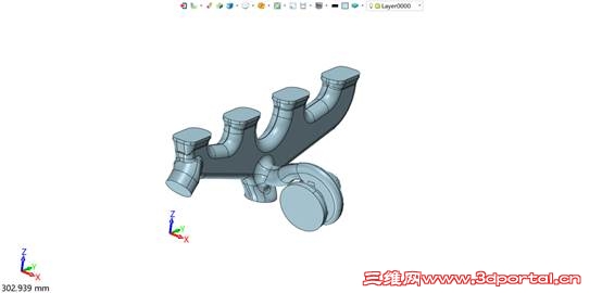

       4.然后按“Ctrl+F”键,切换显示模式,蓝色虚线部分为开放曲面,必须将其修复才能生成实体,如图5。
图5

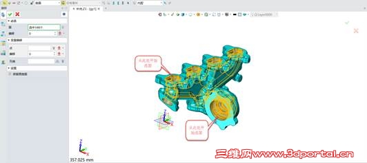

       5.接着选择“曲面-编辑边-删除环命令”,选择有破洞的曲面,环参数为内部,点击确定后删除曲面破洞,如图6。
图6

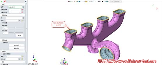

       6.下一步选择“曲面-基础面-FEM面命令”,按住Shift键选择边界,如图7。
图7
