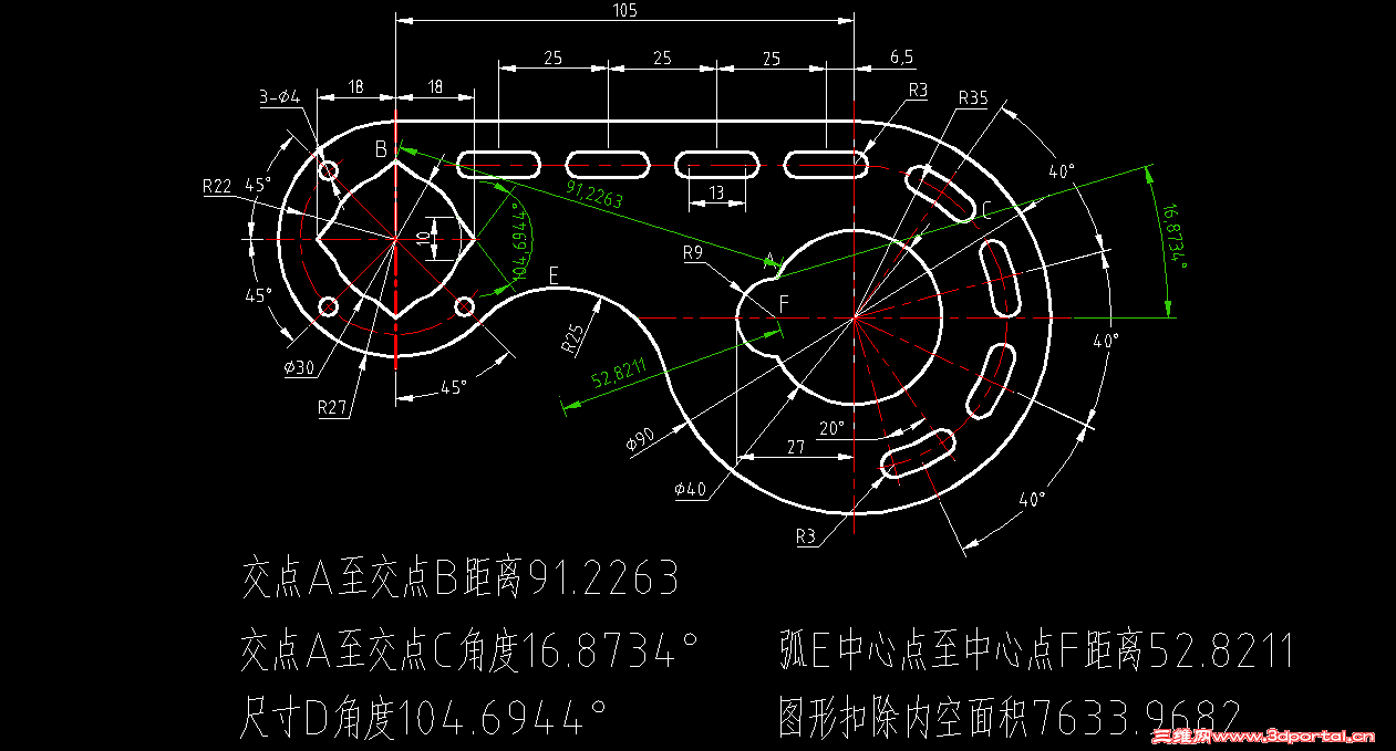

用AutoCAD作图法求出该题要求的5个数值。
( t. o: z- |* p9 y! `) ^9 h# G尺寸精度要求精确到小数点后4 位。角度单位必须使用十进制度数,不得使用度/分/秒,百分1 |  X% q( K- d2 l% O% Y9 H
度和弧度,精度也要求精确到小数点后4位。

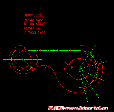

CAD几何作图竞赛题(2017年8月),至8月30日止$ A  K, A+ J5 Y3 J4 O
一.竞赛题目(参见附图)  _8 p$ a+ y- l; h: T. Y0 h
感谢会员muhdi提供练习题& c8 {- m' o+ u8 C4 g/ W* ]
  s4 U' ^5 p5 e7 F+ T5 w+ O) m用AutoCAD作图法求出该题要求的5个数值。
5 Z' l( p+ `: ?6 L$ X: q尺寸精度要求精确到小数点后4 位。角度单位必须使用十进制度数,不得使用度/分/秒,百分
5 P7 `/ ^" E0 {0 k2 {; @$ _, X3 i度和弧度,精度也要求精确到小数点后4位。
0 g) M1 ^7 C' O9 m. I) Z( ]0 [. ?* L6 g) U9 F8 O9 L1 `

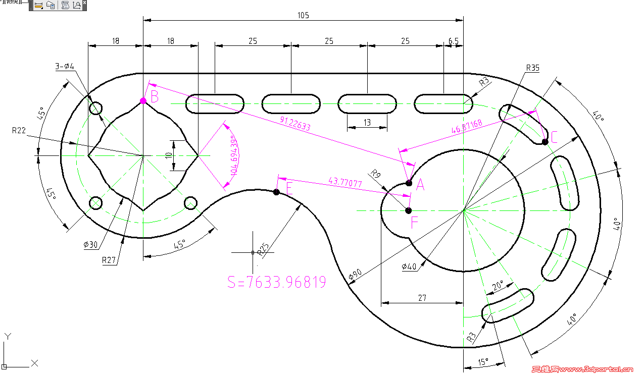

; j! A6 I$ l4 g3 J, l竞赛已结束,评定成绩见下表. R; x# [! \( ~
楼层
用户名
A
B
C
D
E
正确数
标准答案
91.2263
16.8734
104.6944
52.8211
7633.9682
3

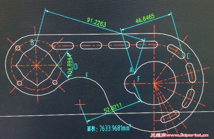

woaishuijia + 10 参与鼓励
发表于 2017-8-25 10:45:18 | 显示全部楼层 来自: 中国北京
本帖最后由 woaishuijia 于 2017-8-31 07:32 编辑 + }  u4 Z/ h, |! b& x2 U& i
9 W, f! ~7 T, i+ @交作业

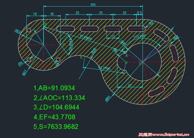

发表于 2017-8-25 14:57:39 | 显示全部楼层 来自: 中国安徽合肥
本帖最后由 woaishuijia 于 2017-8-31 07:34 编辑 " B; b) f7 b/ M- Y* O1 M! j  B# \

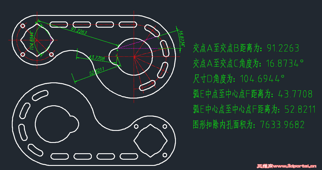

3 X6 s( M. p; r% L交作业了。对于第4问有点疑问,中点和中心点不太确定,两个答案都写了,希望没问题。
4 q5 j. {9 m; @& M8 h+ e4 [; H" w
2017年8月习题
2017年8月习题

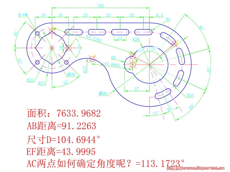

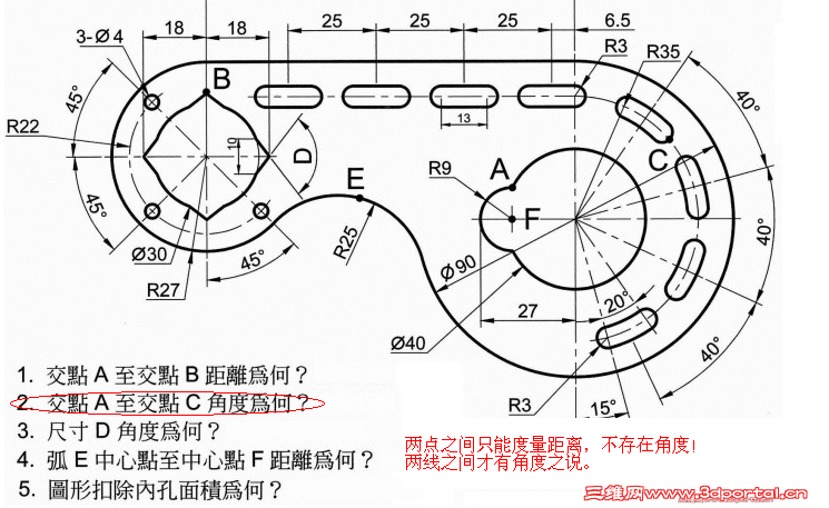

pm.PNG ! q& J7 V" ?$ J6 l* x
点评
oxm44老师,在解析几何里有关于两个点角度的定义,并且从点A到点C的角度和从点C到点A的角度是不一样的。  详情 回复 发表于 2017-9-1 15:30

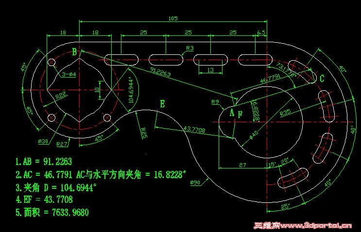

 楼主| 发表于 2017-9-1 12:10:43 | 显示全部楼层 来自: 中国广西玉林
本帖最后由 2005llnn 于 2017-9-1 14:51 编辑 : |1 g9 M- f) Y. @' F$ e+ l6 R
  Z6 @# m- {5 j# M6 |% R0 N两点之间的角度,在以往“基础综合练习”系列多次出现,/ F# }, [/ y0 Y) c* j9 O
大家在 基础综合练习44: |+ ^: N* T- q9 j1 T0 P
http://www.3dportal.cn/discuz/forum.php?mod=viewthread&tid=1042778&fromuid=1262458 |, a. p2 v. V3 u9 V$ c+ }
(出处: 三维网)
! J. ~9 T1 i, S也进行过讨论。+ \7 ~3 z, ~6 }
“基础综合练习”是台湾学者发表的练习题,应该是成立的。" B/ [# j9 Y4 J

发表于 2017-9-1 15:30:03 | 显示全部楼层 来自: 中国安徽合肥
+ r" i$ E) W3 C, [& ]
发表于 2017-9-1 15:57:26 | 显示全部楼层 来自: 中国辽宁营口
版主好!我的答案中D的答案就是104.6944°,为什么我的答案没有写在2楼的表中啊?
点评
你的D答案是43.9995,漏写了。  详情 回复 发表于 2017-9-1 17:16

发表于 2017-9-2 12:39:37 | 显示全部楼层 来自: 中国四川成都
这题不严谨,漏洞多,第4个问的答案应该两个都对,写的是中心点,标的是中点
点评
你理解错了,“E”是指那段圆弧,不是一个点  详情 回复 发表于 2017-9-2 17:58
发表于 2017-9-2 17:58:32 | 显示全部楼层 来自: 中国北京
fengxd 发表于 2017-9-2 12:39, H. K( f' k% L* _9 E
6 g. X: }& }4 _
