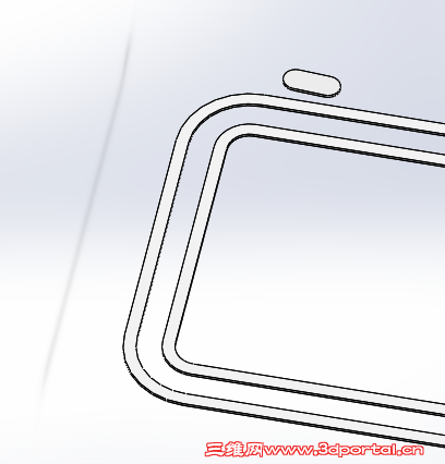

, S( K( l5 L2 T) f3 Y: W' b9 `这个槽口的装配怎样做了     这个小块  怎样可以 在这槽里面按槽的缺口走了??(sw2015版)

 楼主| 发表于 2017-8-22 12:52:33 | 显示全部楼层 来自: 中国广东广州
寂静天花板 发表于 2017-8-22 07:367 w! d9 v! u3 h- |8 ~
槽口配合在solidworks是客观存在的配合关系,你乱用,别人会误解的。
* ^+ _0 m" X3 L  O( h- p
好的  用轨迹的配合 做不到合适的 效果
发表于 2017-8-26 11:49:57 | 显示全部楼层 来自: 中国河南新乡
象这种配合,我一般是在槽中作一草图,在块上做两个点,让点和草图重合来实现

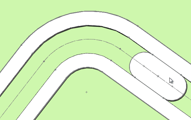

发表于 2017-8-27 21:41:01 | 显示全部楼层 来自: 日本
轉角干涉
, R! G2 d6 X! R# l: r( `1 n7 |, H: D: y
1_1.rar (159.27 KB, 下载次数: 9)
阿帕奇 + 3
