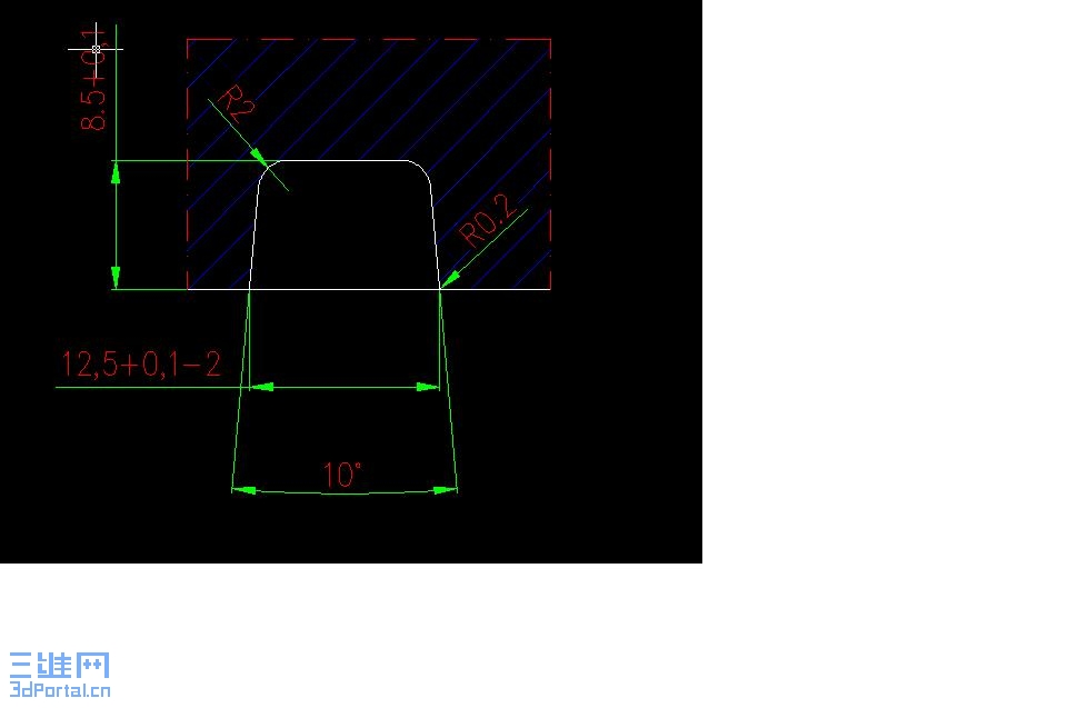

如图所示是我们加工的一种零件,要求进行7.6MPa的水压压力测试,我准备在两个槽中放上O型圈进行密封,但不知道选用什么O型圈!往各位老大给与指点,或者有更好的试压办法,敬请告诉在下,急需!!谢谢!

 楼主| 发表于 2006-10-24 16:39:27 | 显示全部楼层 来自: 中国河北
最好给出规格,内经合O型圈直径!谢谢!

发表于 2006-11-15 13:18:55 | 显示全部楼层 来自: 中国北京
密封槽型按照这个开,选用直径10的O型密封圈绝对满足你的条件' L, Q* ?$ {& Z* p5 _. W, N

 楼主| 发表于 2006-11-29 11:31:04 | 显示全部楼层 来自: 中国河北
谢谢大家的支持,我已经找到解决办法了,和四楼说的一样!
