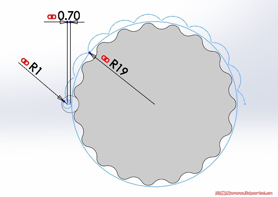

发表于 2017-8-21 17:25:51 | 显示全部楼层 来自: 中国台湾
本帖最后由 hero522 于 2017-8-21 17:29 编辑 ; [, ?! @4 E. G' _* v
9 ?4 J0 _7 I+ K% c, T8 M
擷取192.JPG 4 {# {& e1 ^% t( ^, Y8 T  N
SW2017 外次擺線-2010-20X19.zip (372.98 KB, 下载次数: 20)
