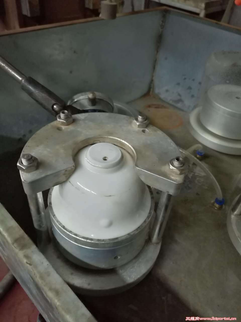

大家好,我做了一台小机器,用来磨陶瓷的内孔底部,内孔底部直径30mm,采用凸轮分割器带动转盘旋转,工件由微型电机带动自转,主轴磨削由雕刻机主轴24000转带动直径20mm的金刚石磨头进行加工,进给由气缸+液压阻尼器来控制进给,现在发现加工出来的表面平面度和光洁度,达不到要求,请教各位朋友是否有遇到相关问题?
3 C2 q$ g9 w$ a, {' S! a) |7 T( C+ M) Z1 {' o* w, z  l( e
如图是两用的工装,即可装夹工伯磨外平面和内平面,最后一张图是原本设想用抽真空的方法来实现自动夹紧,后来觉得不可行,就改为手动夹紧,试机发现效果不理想,对工件自转的底座进行打表,有0.05的平面跳动+ e0 H  ?" G; l$ u

 楼主| 发表于 2017-8-21 08:48:34 | 显示全部楼层 来自: 中国福建泉州
刚开始的设想是用胎具,抽真空来夹紧工件,磨外端面,这台机器主要是用来磨内底面的,如果是磨外端面就不会用这种方式来加工了,毕竟小金石磨头的中心线速度为0,所以就会导致平面度和光洁度达不到要求

磨头的轴向跳动量是多少?金刚砂轮安装位置如何?金刚石砂轮端面质量如何?
