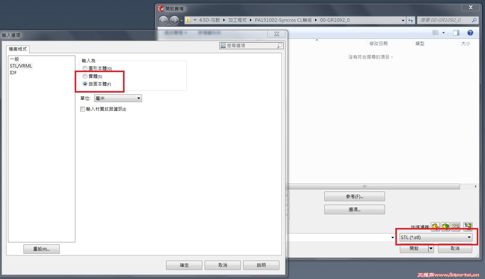

发表于 2017-8-18 16:45:07 | 显示全部楼层 来自: 中国台湾
1.簡單的方式參考圖1圖2/ f3 Y6 U8 c9 i8 J3 C# q# o8 ]  f
7 S0 g8 l- F4 v1 w3 W2.sw內建的外掛Scan TO 3D 圖31 D' ?, S6 G) L! x8 x: q/ @
1 ^. F4 a2 c, F; ?7 y以上如果都不行,需要另外安裝外掛

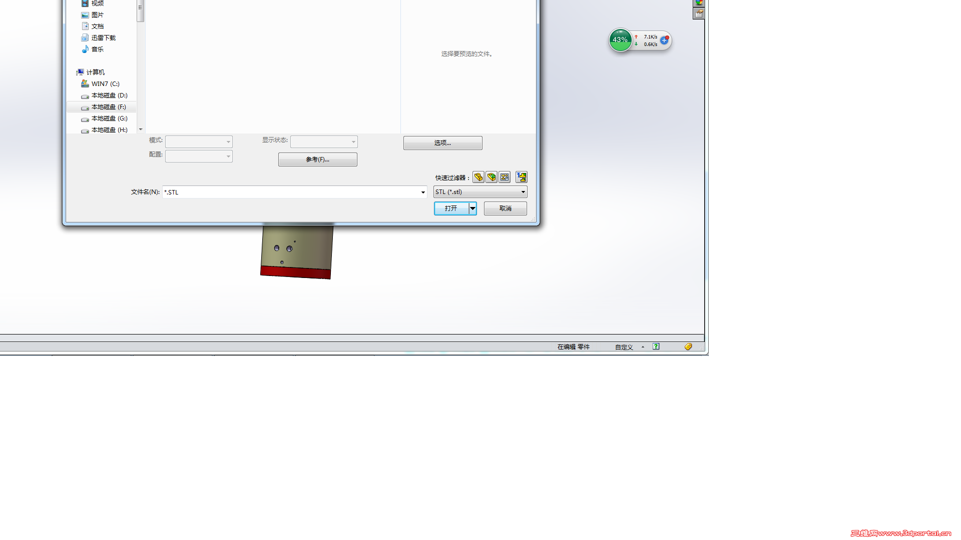

发表于 2017-8-23 10:32:04 | 显示全部楼层 来自: 中国北京
无标题.png & f4 R% z0 W: O# V. u* i) Y2 \% w6 d! [
发表于 2017-8-24 15:20:31 | 显示全部楼层 来自: 中国安徽淮南
好像转不了,可以存成SW格式,没有用,打开后还是原来的模样,也转不了dwg格式。我是用CATIA把STL图纸转成dwg格式
发表于 2017-8-26 11:34:46 | 显示全部楼层 来自: 中国河南新乡
多装几种三维软件,就可以实现相互间的格式转换了
发表于 2017-8-30 16:59:12 | 显示全部楼层 来自: 中国江苏苏州
直接打开保存就可以了

发表于 2017-10-16 19:33:28 | 显示全部楼层 来自: 中国广东深圳
solidworks2018可以选择网格面生成曲面

 楼主| 发表于 2018-2-8 11:08:48 | 显示全部楼层 来自: 中国陕西西安
hsd216 发表于 2017-8-18 16:45
/ @/ L: E: k, O1.簡單的方式參考圖1圖2" i1 `5 x# X5 r+ O  y  {
) ?' X0 M8 E5 x' I7 s. A2.sw內建的外掛Scan TO 3D 圖3
2 D( b! s+ |. C! s简单的可按此方法处理。

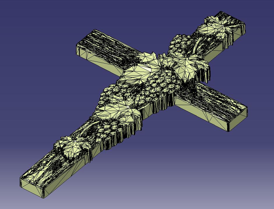

发表于 2020-1-3 11:22:12 | 显示全部楼层 来自: 中国辽宁
6 ~6 O! G" G  h2 P2 l

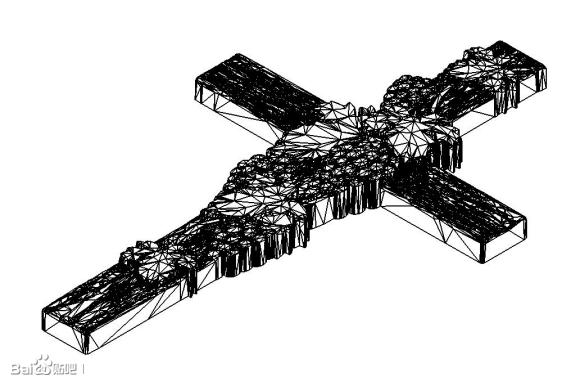

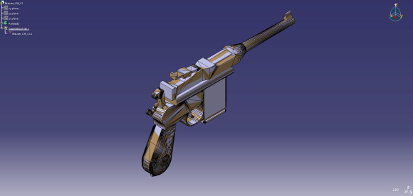

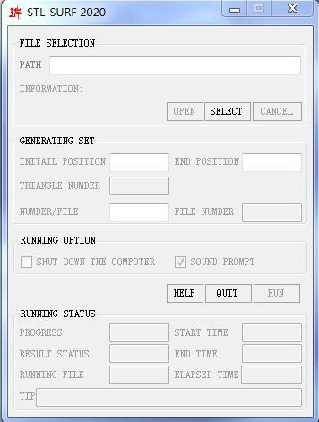

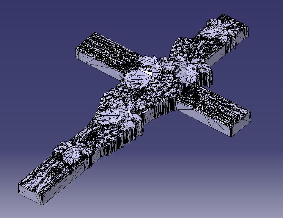

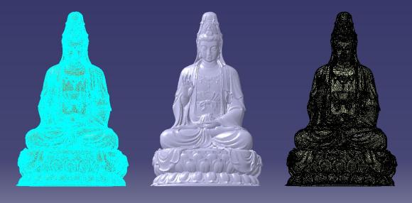

3 p( W4 M' T- D8 J% B$ K9 fCATIA二次开发做了个软件STL-SURF可以将STL、CGR、OBJ、3dxml等类似的网格模型转成曲面或实体模型,
) a; s! o( x. Z+ v$ q% O2 p. _% `STL、CGR、OBJ、3dxml网格模型转曲面或实体模型。% j& R; n& Y% ]9 w3 Q* a  q
详见贴吧详细说明  http://tieba.baidu.com/p/6356017475?pid=128481062574&cid=0#128481062574
- Z3 Q" X* l5 S  t+ c2 L( N) u6 e* vSTL、CGR、OBJ、3dxml等类似的网格文件都可以通过这种方式转为曲面或实体模型。网格模型转曲面或实体模型的用途有以下几点:
6 Y+ K- s6 q0 B9 t$ }1.逆向工程3 ~8 o/ L$ G5 S7 J7 H
三维扫描获得的点云,一般都是先转为网格模型,然后剖截面获得扫描线,再构建点线面,网格模型操作起来并不方便,一般不能在点云上画点线面;而将网格模型转为曲面或实体之后,可以直接利用模型上几何元素构建点线面,也可以直接对模型进行修剪、做孔、替换面、移除面等操作。处理过一个教堂的STL模型,没有特别复杂的曲面,但细节特征很多,按照点云一步步构建的话,可能需要很长时间,转为实体模型后,直接对实体模型进行处理,估计20多分钟就够了。
: T* q7 t3 ?  n3 o" c. ^2.产品开发: I! e) x( f+ `
产品开发时有时能下载到国外类似产品的STL、CGR、OBJ、3dxml模型,但曲面或实体模型不太容易下载到,因为STL、CGR、OBJ、3dxml模型不能进行编辑操作,不能随时进行修改,这就非常不方便了,比如对一个复杂运动机构进行初步的运动仿真和分析,可能需要在模型上选择点线面或在模型上做出一些仿真必须的点线面、或者开孔、去除模型运动干涉的部分,这就远远不如操作曲面或实体模型方便。
. A1 B8 F1 g% p) v' H* w3.工程图纸
% y; X  S8 ^; y4 x: e4 v* f1 c3 P: g7 T一般很少用STL、CGR、OBJ、3dxml模型直接做工程图纸,不做特殊设置的话可能都无法进行精确的视图投影,即使视图投影可以了,标注尺寸、剖视图、生成BOM也比较麻烦,帮人处理过一个广告牌的模型,那个模型应该是用艺术类软件做的网格模型,那个老板想知道模型一些的准确尺寸,我们花了一个小时把模型转成曲面模型,然后投影了几个视图,标注好尺寸转成PDF发给他就OK了。
