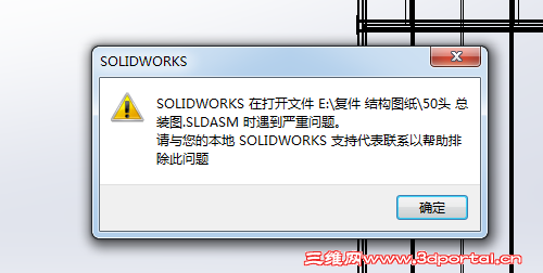

我用SW2017打开12版本的装备体时打不开,会弹出一个框
打不开
打不开
哪个大神街道怎么回事不!!

9 I, V6 m  ?/ l* m一般出现这个问题,有两种情况:
7 o( Y" W; b9 w4 o1.  .sldasm 损坏了! / q2 ]5 [$ F" X9 R- Y( s0 p3 c
2. .sldasm 没损坏!是里面的一些装配信息(包括装配关系等……)错乱了!并且,单个或者多个零件可能存在问题。  A  j: h, I6 ^+ M& c) U2 j2 F
2 O' H. x8 W9 m5 x  F0 V3 g( \- D怎么判断是哪种情况,并且解决? 共享个遇到此类问题屡试不爽的“方法”。; U6 F2 @7 K: h& q
# y* j" }2 n  Z( C+ k, r; f* \1.把装配体文件外的其他所有文件,移动到一个新建的文件夹里。* Y2 r  `7 l; F2 p
2.用SW,打开装配体文件,SW提示文件丢失,不理他,也不查找,直到装配体能顺利打开,此时里面的所有东西几乎都是被压缩状态。
9 D" w# P5 p& ~* p1 B- ?% R) C0 h! N) Q* l8 ]8 e% W6 d
到这一步,已经可以确认是那种情况造成,如果装配体能顺利打开,恭喜,几乎可以确定是第2种情况。如果打开过程中出错或者死机,很可惜,很有可能是第1种情况。
, ]: P5 z0 b1 E: `2 Q1 @+ F" B5 V1 n2 n: X: r
3.如果是第二种情况,在第2步的基础上继续把刚才移动的其他文件,移动回原始的位置。
- C: F" r" u+ l' O" y7 i+ ], u  l' d
% V0 ]) G. ~  X5 w# Y0 M
4. 切换到SW里面,逐个解压缩(或者逐几个解压缩!)里面的东西,看看能不能把所有都解压缩,或者看看到哪一个会出错。如果能把所有都解压缩,那恭喜你,文件修复了!
, m7 g( u$ \; K5 f* l$ a# K
% Y; ^- v8 G. @5 W/ y如果确实是哪一个出问题了,再针对具体的文件做文章。; c* s$ w' C/ \
3 d9 k: r* s+ q# C2 U' F: p
以上!" |0 x- e' e/ C; q3 X' r
