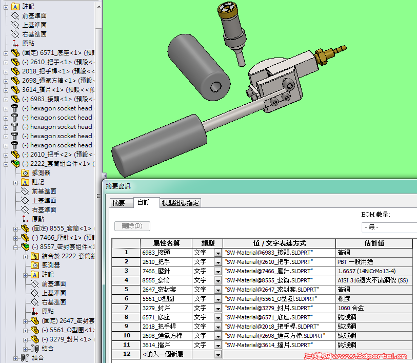

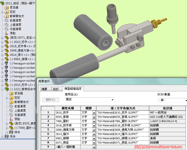

9 w8 n! P: a# ~$ q0 f! u# g1. 主要是改善如上9#不適用於子裝配体.6 d8 P) v( a* ^) i3 u  o
2. 宏的編程大体是收集眾大師的傑作而稍加修改的,可能會有某些畫蛇添足,若有較好的編寫懇請指導了.0 Z6 l1 U1 V3 k* ^$ l4 y5 }
3. 其他尚有問題再討論了!
3 S& ^3 i* y1 V8 Q 操作注意事項.png 7 g5 S9 q. v3 J+ i& `" T
7 m& m/ o" G4 C
* q- Q, g7 ?" m 組件特定配置.png ! C, J, r6 ?. ^8 j% u
8 }. j5 B- n% ?  |& x9 `. t8 C* s/ r 零件自訂屬性.png 7 G9 o8 l2 s% {$ }
5 I# D* J! M) E  m0 M% ?
8 V: S. o. ^% \3 P, u' ?6 c
, L( k" w1 U% `/ Y; M+ D 遍歷宏_裝配零件屬性及件號名稱分離.rar (17.22 KB, 下载次数: 197)

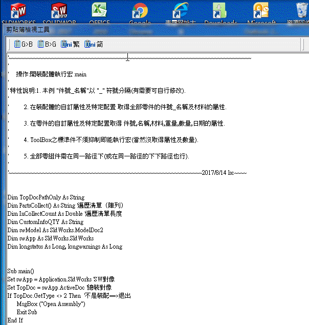

发表于 2017-8-15 00:26:58 | 显示全部楼层 来自: 中国广东肇庆
有乱码,麻烦梁大贴一下代码,我参照修改一下文字。
, c# Y5 Z- m) O2 f三维今天很卡

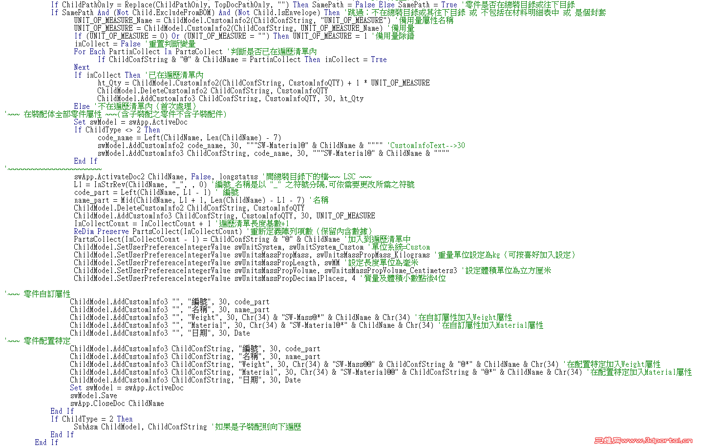

 楼主| 发表于 2017-8-15 00:38:56 | 显示全部楼层 来自: 中国浙江嘉兴
keilei001 发表于 2017-8-15 00:267 b' B9 ]6 U" L% {- G
+ F8 z# S' M! o* {三维今天很卡
* P4 u) j1 T0 n) W* c) L7 s' D- W3 V貼圖了
* K* @  V* F: z: _4 ]* N3 B6 c' V9 R) v
2.png 5 I0 L( G! H! }# e; ?

测试这繁简转换工具转换代码有效。 等会测试宏功能。  详情 回复 发表于 2017-8-15 19:44
繁简转换,竟然还有这样的工具。  详情 回复 发表于 2017-8-15 16:06

发表于 2017-8-15 16:39:44 | 显示全部楼层 来自: 中国广东肇庆
回梁大,用繁简转换软件把宏转换后执行成功,所设定的各项属性提取正确。

发表于 2017-8-15 19:44:09 | 显示全部楼层 来自: 中国广东深圳
本帖最后由 NC@jiang@nan 于 2017-8-15 20:13 编辑 6 O+ |! y2 F! P+ E# h7 L. [
ryouss 发表于 2017-8-15 15:44
. x) Q8 @8 f/ D4 [試試6#的繁簡解碼2 |) V6 ~6 U3 ?" `) I
" z. l) @" U9 c; l複製全部宏 ==>試試 "Uni簡" 或是 "B>G"按鈕即可
  q& c1 I& ~) `* H' \
测试这繁简转换工具转换代码有效。
9 |) E. O$ Z, T# {- M等会测试宏功能。8 d- ]) }9 E  h5 Z% l' t2 |
梁大,宏经初步测试宏功能一切完美。
& E# t8 ^& T; X; g- ?/ @: ?( G

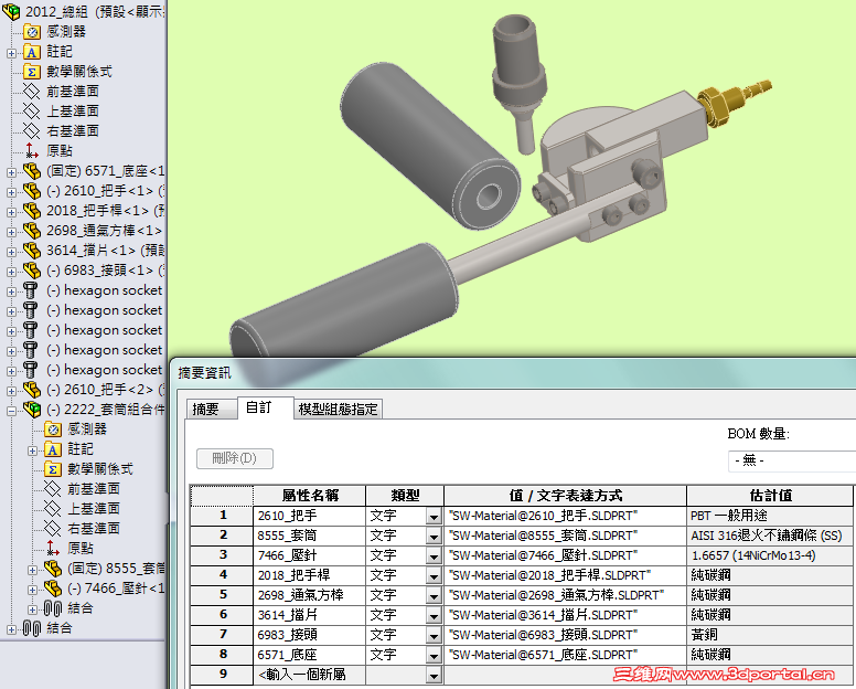

梁大,我也覺得原來的材質沒有刪除乾淨。 看一下我這圖,裡面有個繁體的材質。 [attachimg]2319055[/attachimg]  详情 回复 发表于 2017-8-15 21:35
发表于 2017-8-15 21:35:15 | 显示全部楼层 来自: 中国广东肇庆
ryouss 发表于 2017-8-15 21:100 X! C2 w/ }: w. C" |: Q' ~6 |
謝謝S大回應,試了是那回事無法把已有的取代,所以須補加DELET了.
; m% v. K' Y* a9 c% e! C; b梁大,我也覺得原來的材質沒有刪除乾淨。
$ ^  m$ ]+ W7 z! {3 _看一下我這圖,裡面有個繁體的材質。7 @; q  z3 Z* `# q! k) m' ]. D
  S0 o1 `: y8 W8 B6 B  N0 @% `# T

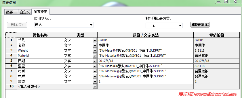

 楼主| 发表于 2017-8-15 22:10:40 | 显示全部楼层 来自: 中国浙江嘉兴
修正13# S大的反應問題,5 U7 U- Z" G. p( N
- [5 j8 W$ N& [3 U3 _- A$ E請諸大自行補加如图紅框四句
* b' X2 x+ B. @7 Y% [# |0 p& @- L4 D: l* O+ g
3.png ; Y5 K' q9 m. L( e; }4 f# n: {

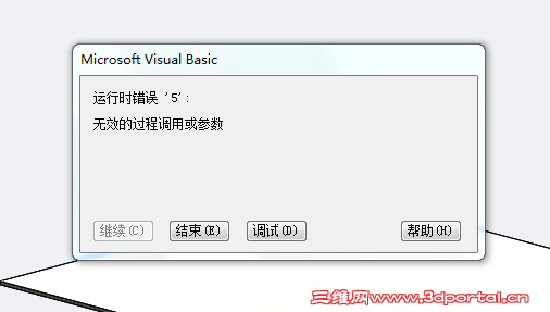

发表于 2017-8-15 22:51:35 | 显示全部楼层 来自: 中国江苏苏州
回梁大,我运行此宏出现问题,问题如下图,不知如何修改。! e4 A. w5 t8 P6 ^
! D" E5 |; u! K: |" _. f( a% G) R$ I( G$ Q3 b* q
捕获1.PNG 0 e3 K. k& X, M( d3 \4 [! J
