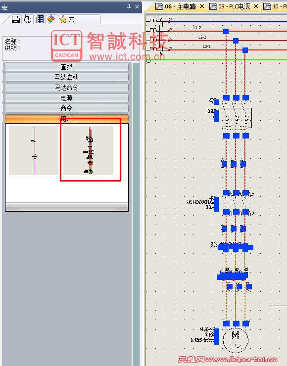

! N) t) E# ?# i2 B. \- R- t" K5 ?0 C1、        新建宏时,打开包含宏组成部分的图纸,在侧边控制栏中,选择“宏”工具栏,如图1所示
  F3 ]# s  k" _0 G图1- f* W  i( }8 @% `1 [  h; V6 s

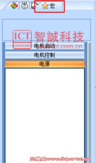

2、        选择标准的电路或者在设计中通用的电路,使用鼠标拖入左侧宏工具栏中,如图2所示
2 Z9 M' D) A) u5 X7 w" V在这里需要注意的是,如果当前回路中的符号已做选型,则创建的宏回路中的符号则带有选型信息,使用这个宏时也会同时添加选型信息的。(本文中的回路符号已做选型)

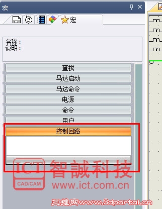

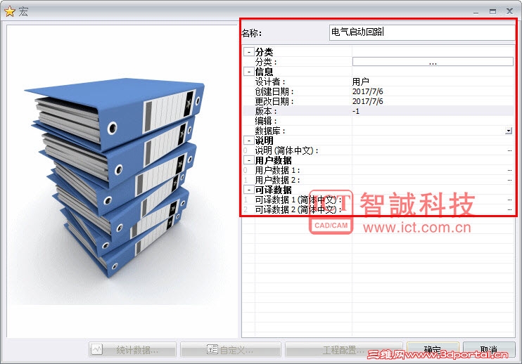

3、        弹出宏信息窗口,输入宏的名称及其他说明信息,如图3所示
: ?; f- i/ j" K8 H; a 图3.jpg , [3 ~9 c2 i% B( j+ O3 T6 q1 Y
图3+ r) v" E+ ?, e( ]2 T

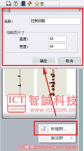

+ M* p4 u# ~6 z8 i  p, f5、        存放宏回路的分组信息可以根据电路的类型进行自定义分组, 在宏工具栏任意位置右键点击,选择“新建群”,输入定义名称,确定即可。如图5、图6所示2 Z& v% N0 q4 o+ _( Q8 y
   图5.jpg 4 S+ t! e: @# E9 l1 _9 w' B' F
图5  K4 f! ]  d( \5 |7 W  L. Q" d# b; H
6 l, \6 [0 @  o图6

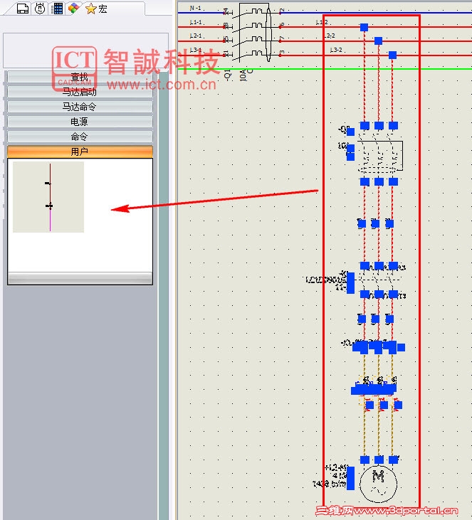

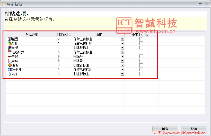

2、        打开需要插入宏的图纸,直接从工具栏中把需要的宏拖拽到图纸中,元件的标注信息会根据已存在的标注信息自动编号并添加,如图8、图9、图10所示
6 R" L# K9 T* k图8
, Z7 c  L" J' E' o8 `) n9 O1 N0 \自动更新符号编号
# I) F' U+ N3 ~+ K 图9.jpg - q5 P$ S0 T+ [- C% x# O5 E
图9) Z* g" X7 Y( a( W4 n& F3 {  c+ q! C
如宏中的符号已选型,则添加的宏会带有这些选型信息,并自动顺序符号与电线编号
7 G2 E2 E$ j1 F" l 图10.jpg 3 u8 c- S8 b# Q+ F4 J7 L0 {
图10; F9 V6 [  L6 e; j% ^

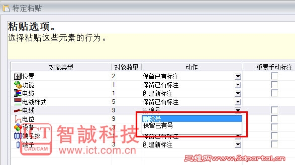

可根据需求删除、保留或者创建新标注: Z- U) K; ?" i5 E/ U
图11.jpg $ L9 M% U( ]' V' `) v+ b
图11" f2 Y: T+ V2 L0 A. J
