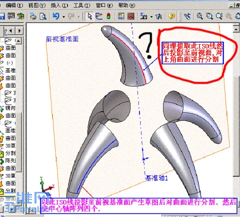

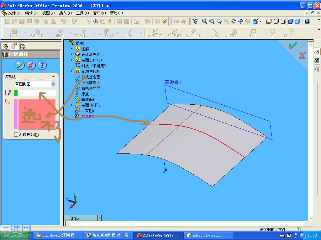

怎样将ISO线投影到基准面上啊??照着教程也做不了
1 G" y* B' B7 v4 P+ \  ]( S9 B, ]9 l! C2 P
指教下小弟啊,,,谢谢!!!

点一下反转投影试试,一般的选择草图投影到面比较多!
 楼主| 发表于 2006-10-24 13:52:27 | 显示全部楼层 来自: 中国广东湛江
反转投影也不行哦~~~~~~~~~~~~~
发表于 2006-10-24 19:33:09 | 显示全部楼层 来自: 中国上海
通常情况下,用草图里的转换实体引用就好了

好好的一跟线没必要做3D线啊,用2D线就很快可以投影到面做分割线啦!个人之见
