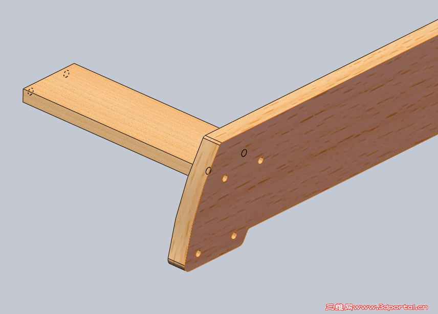

用机械牙螺丝能直接将这两块木板直接固定在一起吗?如果不能请问采用何种工艺,谢谢各位大神!!!!" j3 d$ H  Z; R6 h% {3 |

这木板里面不打个螺母进去的话很快会滑丝了吧??
发表于 2017-8-15 08:53:35 | 显示全部楼层 来自: 中国重庆
可以用自攻螺钉啊,螺钉标准里好像也有用于木头连接的螺钉
发表于 2017-8-15 10:49:12 | 显示全部楼层 来自: 中国北京
有一种螺母,是专门设计用在木板上的;去家具五金店找找看。

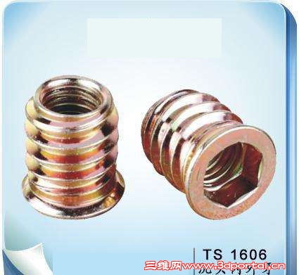

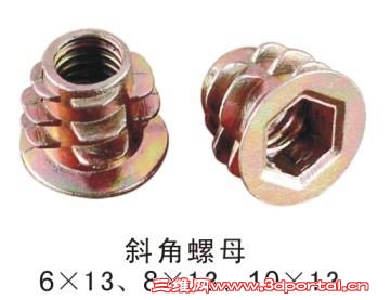

发表于 2017-8-15 12:36:20 | 显示全部楼层 来自: 中国广东肇庆
家具螺丝
