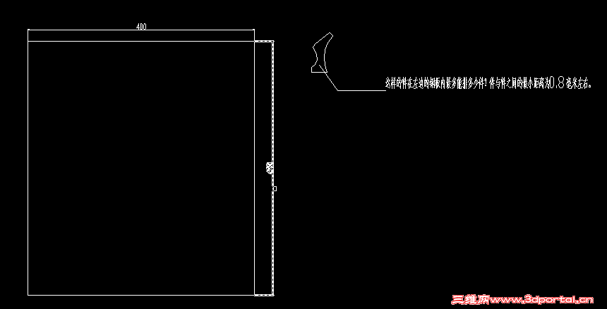

, n9 ^! s$ {- S  R& h+ F" {请帮忙排版一下,如图所示的钢板(400×450)内最多能排多少个件?. d2 q2 g) y8 y' v& a  c1 `
每个件与件之间的间隙最小为0.8毫米。

版主2005llnn留言:经过检查,11楼会员BEIER1以108个成绩获得最佳,得到200三维币奖励。
3 F) ?, n( G! E6 h: b/ a* P13楼会员chenqi以100个成绩获得次佳,得到50三维币奖励。

已排版89个,需要89个以上。

90件。。。楼主请查收.....

& w9 \) O. {- ?比楼上的稍微松散些,也排了90个。  O9 A/ v. ^' ^3 q" g. g% v
4 K0 N% E* @9 {$ J似乎可以突破91个。。. m5 k( |  V2 T9 n% T

# O# f( O1 V  q# M强!,但楼主似乎对零件间的间距是有要求的:0.8。

" \' ~3 V- i$ T- [3 K) L此类题型很好,能加强技能的全面提升。功夫到了,就会有成果,我是从90个、94个、100个、104个、108个,一个一个试出来的,每次花费了近3小时时间,到108个时,排版只用30分钟就能排一遍,细微之处和整体排版都要兼顾到,这样才能排出108个。

* Z. M+ f/ W* H, ?4 w; `4 J$ I3 Z, A此类排料题需花费大量时间,我排了近3个小时,得到96件。实在没有那么多精力排出更多。) Z! q. \& Z/ r' U1 d
