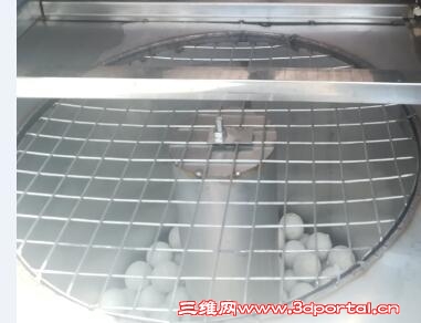

[求助] 这个圆网格怎样绘制比较合适了??
发表于 2017-8-9 13:27:25 | 显示全部楼层 |阅读模式 来自: 中国广东广州
安装
主题分类用于问题归类:
圆网格绘制??

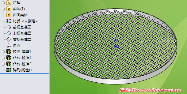

发表于 2017-8-9 22:07:03 | 显示全部楼层 来自: 中国广东肇庆
这样的模型比较简单,我是这样做的:

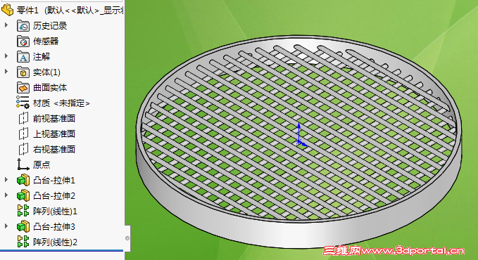

发表于 2017-8-10 21:55:09 | 显示全部楼层 来自: 中国广东肇庆
本帖最后由 keilei001 于 2017-8-11 12:34 编辑 , D7 o4 J0 W/ G3 z
, c4 n, p9 s9 a5 C$ u8 h' {$ B其实用一个阵列就OK了。; w6 I0 _6 N  B$ P
  e$ V8 k: ?2 t: `  L
2017-08-10_214743.png " K9 U1 A! C- r7 O9 A6 O% n! e
$ G6 r1 ]. A  b: q7 `0 x6 ~+ [# \3 L2012文件
+ G( M% C0 C' B' M0 S- a 网格.rar (357.18 KB, 下载次数: 12)
发表于 2017-8-11 07:21:25 | 显示全部楼层 来自: 中国河南濮阳
看看,钢格板之类占内存的,怎样能简化。
发表于 2017-8-11 07:50:22 | 显示全部楼层 来自: 中国浙江金华
图片不是很清楚,看上去好像是上下交叉的
