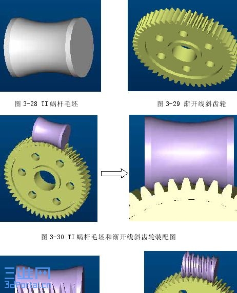

我在一篇论文里看到了一种造型方法,但一直没有作出来,有兴趣的朋友来做一哈!WORD档7 D& k% l  Q2 z3 J6 U3 |, V! B

是啊,我觉得楼主说的也有道理,这个是我在一篇答辩了的硕士论文上看到的!他说的很少,就是弄了几个图在上面,看样子还是做出来了的!; S9 |- b3 [  }5 N& i
我现在在做一个新型的蜗轮(端面啮合的),如果直接造型的话现在没有现成的造型方法!但因为蜗杆是现成的,所以想找一种间接造型的方法,先把蜗轮做出来再通过啮合理论分析它的性能.! v- t7 h/ n: N) D( \+ _4 O
现在我们用proe大部分都是直接建摸,如果能通过间接造型的话还是很有用的感觉% H* \& h/ r+ E- v: j7 _7 c
不知道proe的数控里面有没有这种方法(但是上面的方法他实在装配环境下作的),
1 p" s" ?; D/ F2 u# m* G9 f; y有了解的朋友帮忙想哈,小弟不胜感激!
发表于 2006-11-2 14:31:09 | 显示全部楼层 来自: 中国上海
这个比较新颖!钣金模块里有成形加工,这个应该也是这个道理,具体操作还没有尝试过,期待高手解答!谢谢楼主分享!
