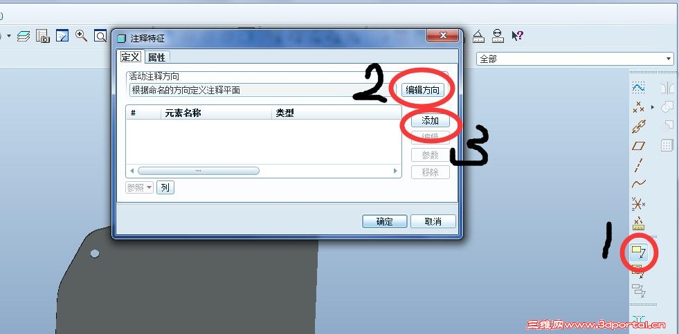

在三维图里,文字注解如何操作,大侠详细介绍一下。怎么放置?谢谢了

在三维界面里,点击注释特径→进入注释窗口(不要确定),点击取消→回到注释特径窗口→点击编辑方向→进入活动注释方向窗口。接下来就到三维界面里选取你要放置的平面了,接下来的你懂的+ A2 _" V, x& K5 _+ ^
QQ截图20170811160910.jpg : U; [  ^5 p/ E: k5 p& ?
