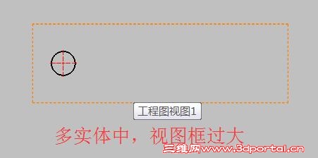

多实体时工程图视图边框过大,请教大家怎样调小; w  r3 r. _+ a6 i/ j: c

大么说明有实体啊,这种不影响操作无所谓的吧
 楼主| 发表于 2017-8-6 12:24:52 | 显示全部楼层 来自: 中国广东佛山
做投影视图时,要拖好远才显示视图
发表于 2017-8-7 17:03:48 | 显示全部楼层 来自: 中国山东潍坊
我想问 你是如何获得当前视图状态的呢?9 a9 v0 t; p% [6 G7 U% f8 ]) u
如你所说 是多实体零件   不显示的那部分我想你会有两种方法
& T8 ]- F6 e! u* J& F  v, O要么 是隐藏线条 要么是 隐藏了实体" k8 U, V7 ^8 `, O5 S5 U
但是这两种方法  视图边框都不会缩小
5 ~& G7 o2 n1 |+ P/ J" ^既然是多实体零件,为何不用多实体的方式出图呢?
) j& f5 D% @8 \3 M) ]* @* y视图布局-模型视图-点击对应零件-PropertyManager栏右上角有 →-选择实体-选择要出图的单一实体-√-放置视图( ^2 m! q. ^, {" X1 }$ J
用这种方式获得的视图 应该会符合你的要求

 楼主| 发表于 2017-8-8 08:13:55 | 显示全部楼层 来自: 中国广东佛山
0 q3 l# A+ U8 h6 x2 Y+ ?  y
o1ojacko1o 发表于 2017-8-7 17:03; ~5 `- D" Q. V# w1 q1 c
我想问 你是如何获得当前视图状态的呢?; Q% F+ f( [1 S$ q4 |: `
. o2 M. [6 v- L4 q+ |. \要 ...
  t& W; g, E/ l1 L
非常好的方法,完美解决,谢谢你的解答

发表于 2017-8-23 09:26:17 | 显示全部楼层 来自: 中国北京
视图框内手动画一个边界框,可以通过拖动边界框线条改变视图框
