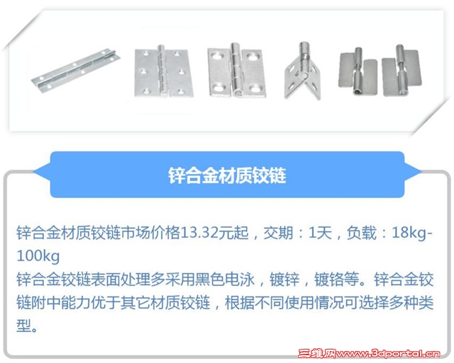

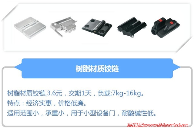

1.jpg 2.jpg - o- P8 i6 R5 i0 s2 g$ _

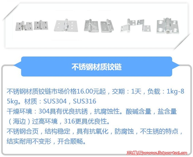

3.jpg 7 ]6 z" h0 K2 w' V* A/ c- o# W

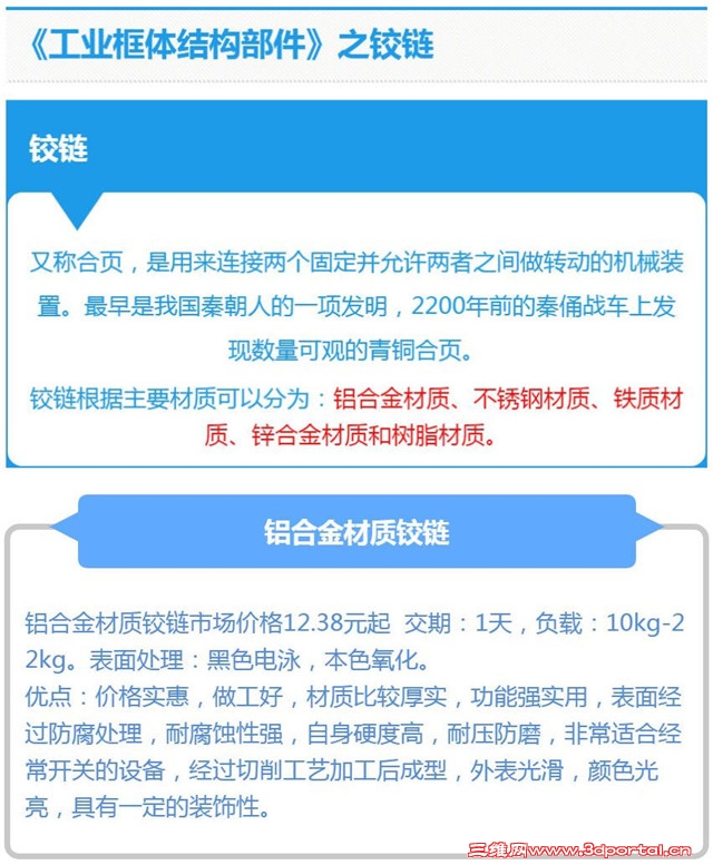

- H' G0 T& A. ~- j! H 5.jpg 3 X$ Q3 Z6 w: A$ a! N. _

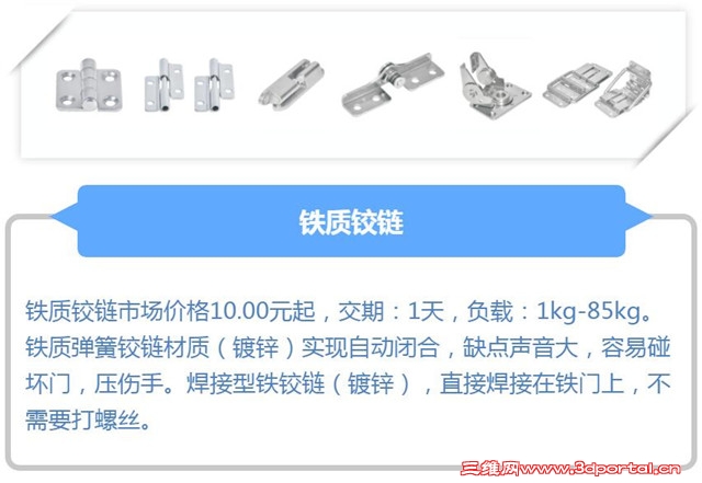

6.jpg 6 ^; M5 g8 A2 f

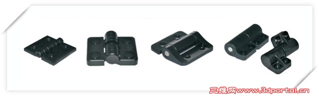

发表于 2019-9-11 16:17:59 | 显示全部楼层 来自: 中国山东青岛
这个体积都很大 有小一点点的结构吗
发表于 2019-9-11 16:30:51 | 显示全部楼层 来自: 中国山东青岛
已下载。尺寸太大,有有没有消费类电子产品能用的
