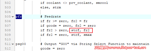

费点流量,下载看一下。这好修改,找到PFR,把那个  strf, fr2 去掉。
 楼主| 发表于 2017-8-5 13:30:58 | 显示全部楼层 来自: 中国河北廊坊
数控老王 发表于 2017-8-5 12:260 ]1 M. w- C1 y0 t2 ]( w# n
) K5 D7 q0 s: I: U
 楼主| 发表于 2017-8-5 16:41:32 | 显示全部楼层 来自: 中国河北廊坊
数控老王 发表于 2017-8-5 12:26" d$ h5 S/ \2 z) A# g( y' t- F1 i
$ L& V" ^7 n# Y. ]
带F的所有都被干掉了
