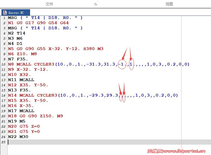

* O9 Z3 ^( O$ M1 ]$ K/ r- J版大,请教个西门子后处理的问题,如能解决,有偿服务,可微信转账。" u: P" C3 [$ n( P4 o
此后西门子后处理是自己用X9版的改的,除了几个以前跟您说过的问题之外(那几个问题平时不用,所以不放在心上),还有一个问题一直困扰着我:比如G73打孔,每次钻深1mm(Q值),然后有两个相同的刀路也是G73每次钻深1mm,程序出来以后,括号里的1mm参数只有第一个刀路显示,后面的由于是相同的参数,所以就自动省略了。望您能帮我解决,感激不尽。下面我几个图给你看下啊
 楼主| 发表于 2017-8-1 17:13:10 | 显示全部楼层 来自: 中国江苏南京
@路过不买 , ]5 j% h4 B+ F6 J6 l
就像孔位坐标值一样,重复的就不显示

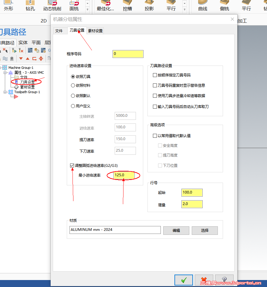

发表于 2017-8-10 12:24:30 | 显示全部楼层 来自: 中国江苏
饭好香啊 发表于 2017-8-1 17:24
! k  h& t9 i/ C7 i+ p' ~不好意思,就在问题发出后两分钟,出去转了一圈,突然灵感一来,解决了
; e& R5 N6 S3 {% D饭大师,圆角减速在哪里设置,找好久都没找到?
 楼主| 发表于 2017-8-11 15:57:05 | 显示全部楼层 来自: 中国江苏南京
lhb0515 发表于 2017-8-10 12:24
/ V0 W  w* ]3 G- v  x8 X9 y" @9 s饭大师,圆角减速在哪里设置,找好久都没找到?
- c! h, h% c5 h' V4 }) W, L& e. K
按图输入8 K% M" ^& N: e

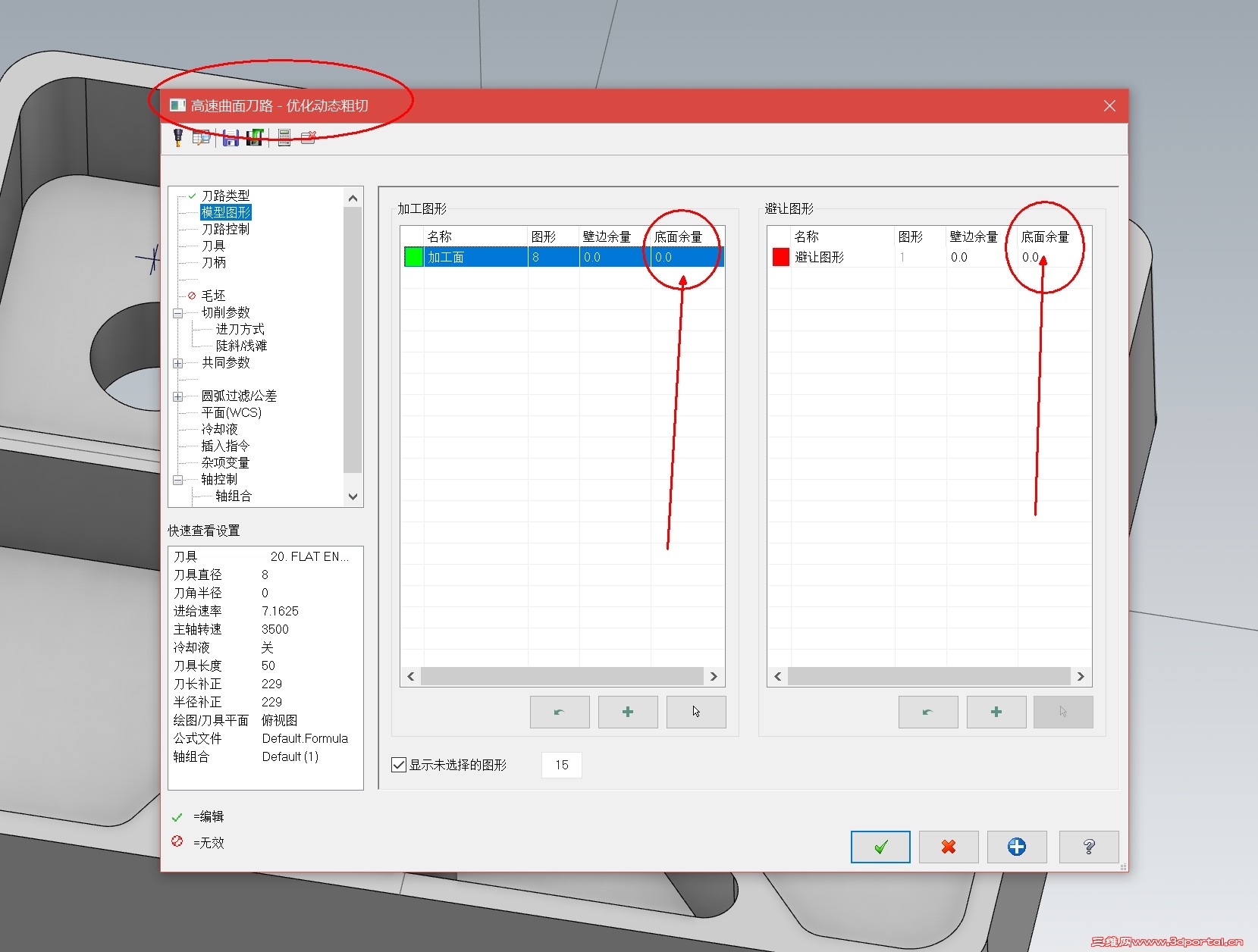

发表于 2017-9-6 19:47:33 | 显示全部楼层 来自: 中国广东东莞
请问“饭”大师
本帖最后由 browngz 于 2017-9-6 20:14 编辑 $ I8 r4 J9 w5 u$ q  X' I$ ]8 G
  _' U; F6 o7 _6 q" |+ P; Z7 R
MC2018  3D动态加工无法设定加工余量
发表于 2018-4-15 12:40:58 | 显示全部楼层 来自: 中国广东深圳
拐角减速在后处理构造器里也可以系应该,一般在刀具设置那里可以更改
 楼主| 发表于 2018-4-16 09:54:30 | 显示全部楼层 来自: 中国江苏南京
@browngz 3D动态刀路的加工余量设置在这呢,如图
