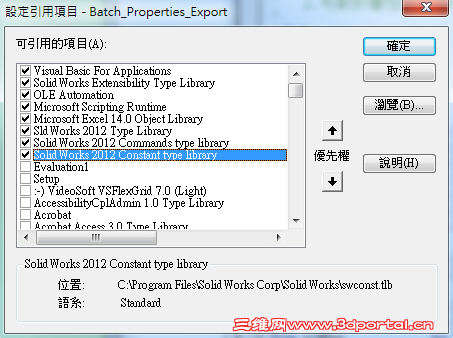

 楼主| 发表于 2017-7-29 19:11:00 | 显示全部楼层 来自: 中国陕西西安
SW2016 发表于 2017-7-29 16:28( e: }* D& I/ s% Y
多谢分享!' }/ I" j. n7 G) T4 \/ {( p* D
我在SW中点工具〉宏 〉运行,却没有反应,是Excel的版本不对吗?
3 I$ W, P2 y9 L2 q+ N
如果没有反应,注意在VBA编辑器中将引用修改成你当前计算机所安装的相关控件
3 t$ o6 N* v4 y 2017-07-29_19-04-37.jpg 5 B, c- j% p9 D6 H

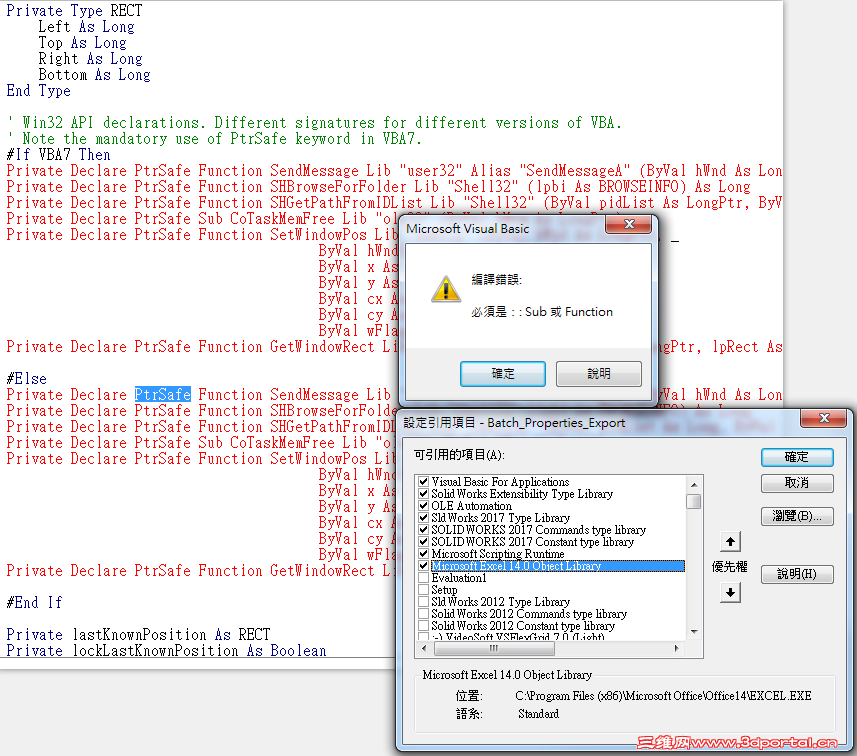

发表于 2017-7-29 22:38:18 | 显示全部楼层 来自: 中国浙江嘉兴
執行main出錯,sw-2012   excel-2010版,不知是否可以修正?

 楼主| 发表于 2017-7-30 01:11:18 | 显示全部楼层 来自: 中国陕西西安
ryouss 发表于 2017-7-29 22:38
9 J9 R2 a" A! n# ~' \0 _; _執行main出錯,sw-2012   excel-2010版,不知是否可以修正?
  1. Option Explicit2 @: C( S/ Y" g( }6 l$ K- {: S0 M

, V. J5 S0 h. }; z梁大,将这一段修改一下

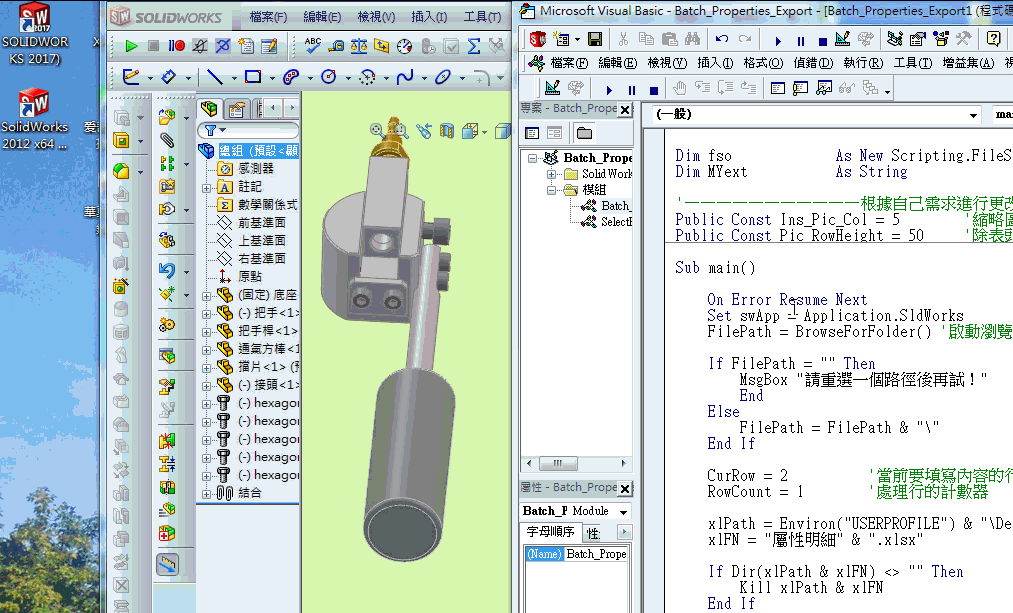

发表于 2017-7-30 10:54:39 | 显示全部楼层 来自: 中国浙江嘉兴
如13#修正是可執行,) s4 E  m# N- ~* q
但在組件(零件沒叫出)上執行main后,跑出的是空的Excel表.
& V. z4 C7 G$ }9 J: e- r
* `- r& u9 H; I9 f6 Z6 |再請教是操作上的條件有問題嗎?

 楼主| 发表于 2017-7-30 11:02:47 | 显示全部楼层 来自: 中国陕西西安
ryouss 发表于 2017-7-30 10:54" @* h( r9 k1 _) L
如13#修正是可執行,
* l) F& F& o! ~但在組件(零件沒叫出)上執行main后,跑出的是空的Excel表.
) q+ g3 z/ v7 p3 i! S% K梁大,你引用文件调整过吗?要根据sw版本,以及Excel版本修改引用7 Y8 Q' T$ I8 d0 k+ y& p7 p- H( v. j

发表于 2017-7-30 11:18:21 | 显示全部楼层 来自: 中国浙江嘉兴
本帖最后由 ryouss 于 2017-7-30 11:20 编辑 # k) U% B' W- Y' H3 W; R
; k$ K7 i4 W# b$ rsolidworks原2017改回2012也是依樣
2 N6 Y6 v% u6 |% T1 Q2 N另sw2017再不修改宏是可執行,但跑出的也是空的Excel
4 S! v  a' N4 Z. n4 h9 A% {8 |' L
6 O; r: E5 P, E; O( F4 Y
 楼主| 发表于 2017-7-30 11:20:37 | 显示全部楼层 来自: 中国陕西西安
本帖最后由 lhl2008 于 2017-7-30 11:22 编辑 ! R3 F6 z& a3 [. h: P
ryouss 发表于 2017-7-30 11:12
2 u" X# x, _# ^引用文件调整过吗?4 N" B# h9 ]2 {* V1 |
0 I2 k; H% U9 F$ s% s
引用文件見11#
/ Q  U- \9 G4 @9 |你用sw2012,引用应该为sw2012类型库及常数库;excel类型库也相应改动
 楼主| 发表于 2017-7-30 11:25:09 | 显示全部楼层 来自: 中国陕西西安
ryouss 发表于 2017-7-30 11:18+ m. L+ g3 s1 Y/ f! X( A4 z# e9 v
solidworks原2017改回2012也是依樣7 p- Q8 J9 W# B$ z0 B: ~* L% \
/ I0 d5 t4 w* I! t+ b: e6 e2 ~6 x
梁大,你设置断点,调试一下,看那不对!我这没有低版本,无法判断!
