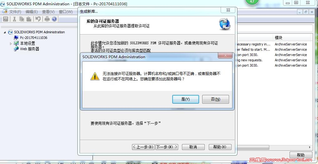

pdm配置不好,到生成新库的时候什么许可证服务器连接不上,哪位大神帮帮我

防火墙设置  网络:启用网络发现,关闭密码保护共享   服务:1、Function Discovery Provider Host   2、SSDP Discovery 3、UPnP Device Host  启用,自动

遇到过,以下两种迂回的方法供参考。: i0 A) y0 j- ]" L
2 u+ S( z* g4 `5 x, e8 }# ~一、SW EPDM 服务器和客户端 安装 及PDM库数据的备份和还原方法,见6 u5 c$ ]% K: Z7 Z% a$ E; A
《SQ版SW2017sp0PDM服务器及客户端安装及备份 还原介绍》* i$ _; p, F% m! b( D) i
链接:http://www.3dportal.cn/discuz/fo ... wthread&tid=1489382* O: s2 e0 |4 U
7 ~" ~& Y& D% {- q0 J4 x0 `3 k
二、SW EPDM 客户端无法连接到服务器,见
2 z: Z2 w/ j, Y4 D) y* o( ^5 {《关于SolidWorks EPDM 2017客户端无法连接到存档服务器》
% X7 C! I' x: D9 c3 S2 L链接:http://www.3dportal.cn/discuz/fo ... wthread&tid=1486234
