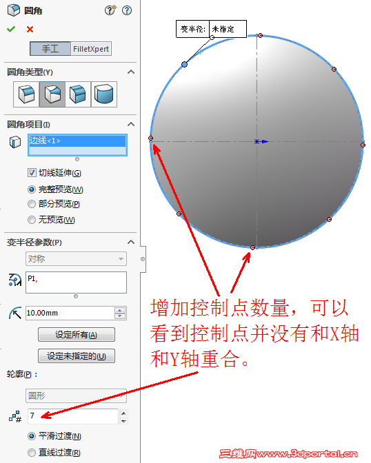

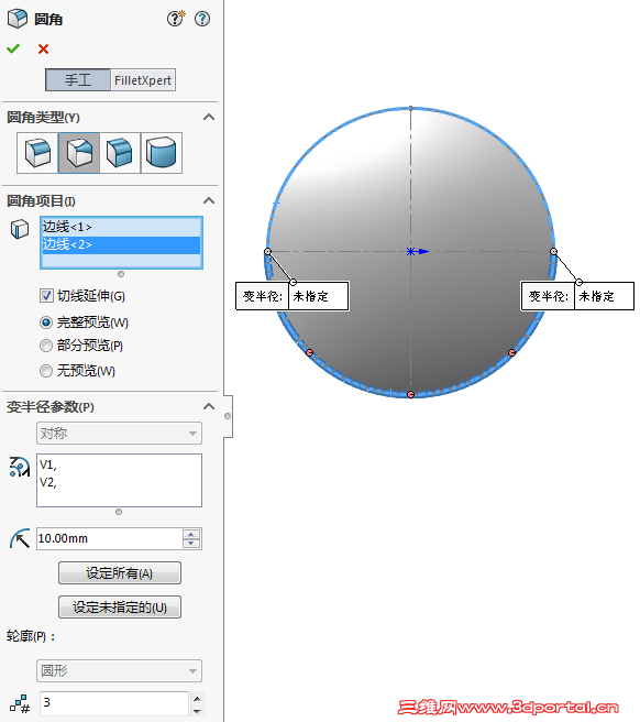

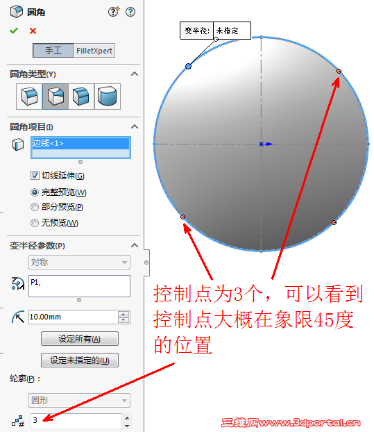

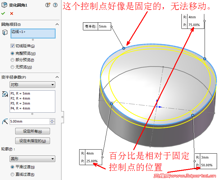

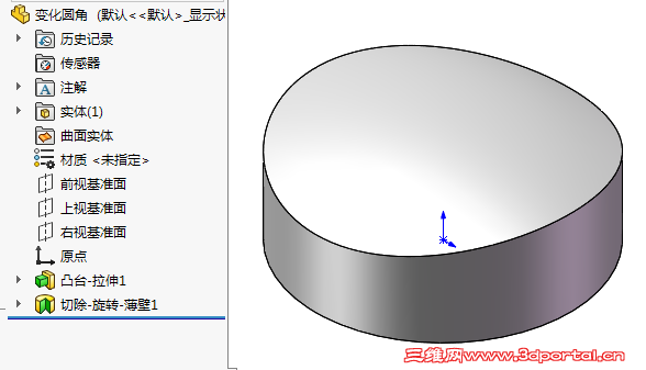

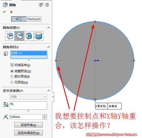

; Q9 i# E4 M& ]# ~拉伸一个圆柱凸台,再用一个圆弧对圆柱凸台旋转切除,现想把旋转切除的面倒变半径的圆角。. K, V6 |# h- q7 j* T5 b
发现控制圆角半径位置的控制点不好设置,请大家帮助。# T, q, Q4 H$ `3 k; P, G
从原理上看,应该是第1个控制点决定了其他控制点的位置,那么如何设置第1个控制点的位置呢?

发表于 2017-7-23 10:43:03 | 显示全部楼层 来自: 中国香港
先分割圓柱面

 楼主| 发表于 2017-7-23 11:23:30 | 显示全部楼层 来自: 中国广东肇庆
大鹿 发表于 2017-7-23 10:43
3 j. S4 ?; X7 H% ]先分割圓柱面
* B8 |; q1 H& |& d  }
多谢大鹿大指点!5 @9 A/ `: ^$ k% c) P
