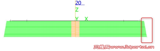

       在实际工作中,编程员在接到零件加工的任务时,经常只收到二维CAD图纸没有3D图。在这种情况下,编程员一般需要通过2轴加工来设置拔模角度,以达到加工零件的效果。下面我们以图1绘图区中的零件为例,来学习如何在三维CAD/CAM软件——中望3D的2轴加工中设置拔模角度。
       一、使用“螺旋”切削加工功能。我们先打开中望3D软件进入“加工方案”,再点击“螺旋”切削功能。
图1

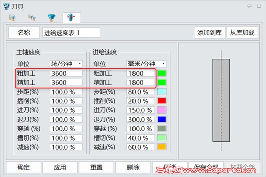

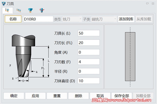

       1.刀具设置:设置刀具的直径、半径、长度、主轴转速与进给速度,如图2。

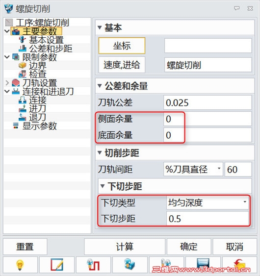

       2.参数设置: 如图3,在“主要参数”中,设置加工余量和下切步距;

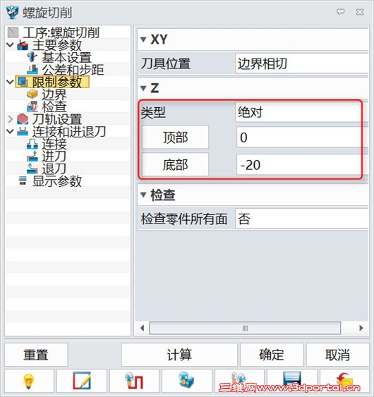

       在“限制参数”中,设置Z轴深度;
图3

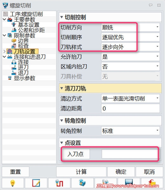

       如图4,在“刀轨设置”中,设置切削方向、顺序与入刀点;
       在“连接与进退刀”中,设置连接类型与进刀方式。
图4

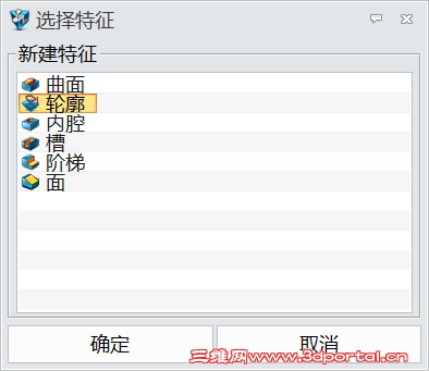

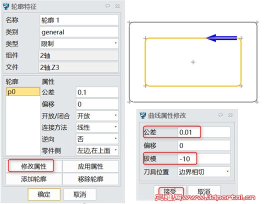

       3. 如图5,在“特征”处点击右键添加特征,新建轮廓特征,选择轮廓然后确定。
图5
       如图6,点击“修改属性”修改轮廓属性,选择轮廓后点击“确定”。输入公差与拔模角度,点击“接受”。
图6

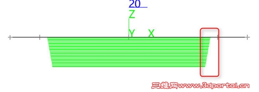

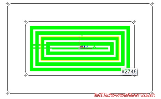

       4.通过以上设置,成如图7刀路。
图7
