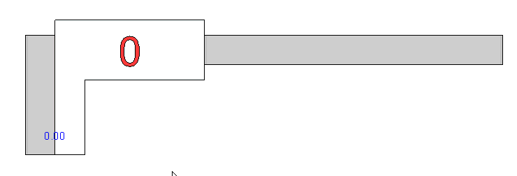

乱做了一下
4 ]" O) b/ E# {2 Z# }, g Untitled.gif
阿帕奇 + 3

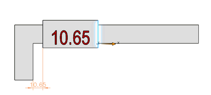

太精彩了,这就是我想要的效果。9 t5 v" p# M7 v2 K8 r' @0 }- k
看了闷大的教学动画,链接到配置的标题是学会了,但链接到尺寸找来找去不知在哪设置。
, f2 E2 N3 |8 ~) K5 p7 h2 [, Q6 ]5 n经过一番摸索,终于搞定,多谢大鹿大。) w5 m( u0 i& ]: h
' O5 S6 H& v$ ]% ?$ U/ r LJ2.gif
8 n$ X' H& j2 E& o# e/ x0 L0 M
 楼主| 发表于 2017-7-19 15:37:07 | 显示全部楼层 来自: 中国广东肇庆
大鹿 发表于 2017-7-19 13:09
( H9 V3 V" O: i乱做了一下
' ^( b$ U) r' I, H) L  K0 y
我用instant3D拉动时会显示标尺,大鹿大的却没有。
) L5 L8 @# k% x( m; y# y这应该是很基本的操作,但我还不会,请教大鹿大这个拉动是如何操作的?
