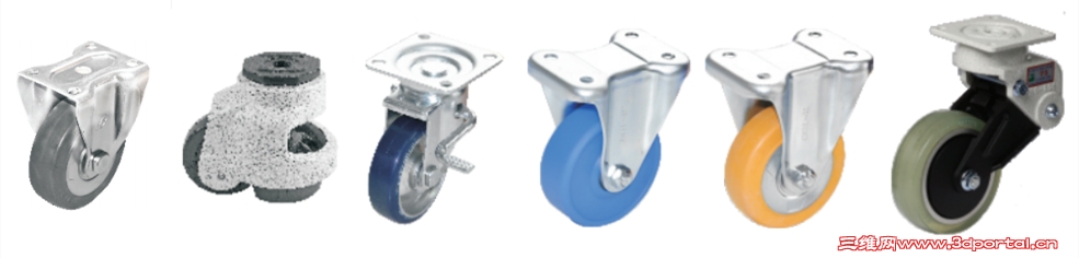

# J8 X4 G. |0 X% |( ?1.尼龙、强化尼龙、玻纤增强尼龙材质脚轮不仅有好的耐热,耐寒,耐磨等特点,自身重量又比较轻,方便携带,越来越多的在运输行业,或者航空行业运用。单个脚轮重载能力:0-1500KG,市场单价3.53元起。* ]6 B; A! g% N$ w; e
尼龙脚轮整体图.jpg 7 f, H( {% Y( a- K" O$ m* B

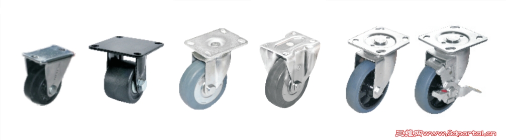

2.聚氨酯脚轮由于聚氨酯耐磨性,耐污水等特点更出色,所以多用于环保,无尘行业。聚氨酯对地面的摩擦系数比较小,所以在使用过程中噪音系数低,成为很多环保行业的首选。单个脚轮重载能力:60-700KG,市场单价41.27元起。
7 E* c2 g. ]) O8 f4 O 聚氨酯整体图.jpg . i5 m! @: @/ n  r# O. g( [
