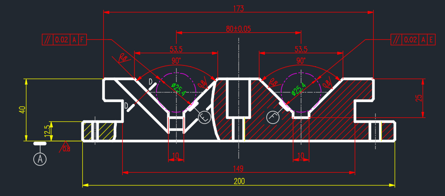

[讨论] V形块这样标注是否合理
发表于 2017-7-18 14:47:32 | 显示全部楼层 |阅读模式 来自: 中国江苏苏州
1 (2).JPG ! U( f! ~. C$ L$ i6 j
目的是要标识两个25.4轴心既要与底面平行又要相互平行,如图标识不知是否合理,请大咖们给个意见。
/ L2 k! }1 r7 \1 }4 O! Z
发表于 2017-7-18 15:15:22 | 显示全部楼层 来自: 中国江苏常州
这个标注有些问题
( m# G4 m: N" k1 j# ]9 b大家与底面平行,这个没有问题
# v' ~# i, C: i$ y% L8 ^但是一个与V的右面平行  ^, G; M& n+ ~/ v
一个与V的左面平行5 Q( Q$ T- L6 v6 g6 [
这个两个基准面之间又没有关联
# m, H" ^% x$ O5 D4 V: L" W这个不能保证两个轴线空间的平行5 a! z6 `% n4 N" D# |
不如标注位置度好!4 }! C- V' a' i( [

 楼主| 发表于 2017-7-18 15:18:30 | 显示全部楼层 来自: 中国江苏苏州
千军一将 发表于 2017-7-18 15:151 u; s0 f3 {6 {/ W" k  f3 H
这个标注有些问题3 s# `$ u/ N6 F6 M- G
大家与底面平行,这个没有问题/ ]  J, P9 z# k9 d/ s
但是一个与V的右面平行
7 [( o1 [, d5 S- e3 [- T嗯,去掉一个,只标注一个轴线相对另一个轴线的平行度应该好一些吧
发表于 2017-9-14 00:05:49 | 显示全部楼层 来自: 中国天津
第一,保留E,原F基准与E平行,可以保证2个轴线的平行关系。
" n% m! m# s5 n- K: Y5 G: F第二,如果楼主的V铁最终要保证2个等直径的圆柱等高,53.5这个尺寸建议加公差约束,或者约束轴心高度。7 Z& v7 b  L% c) u0 j* D
