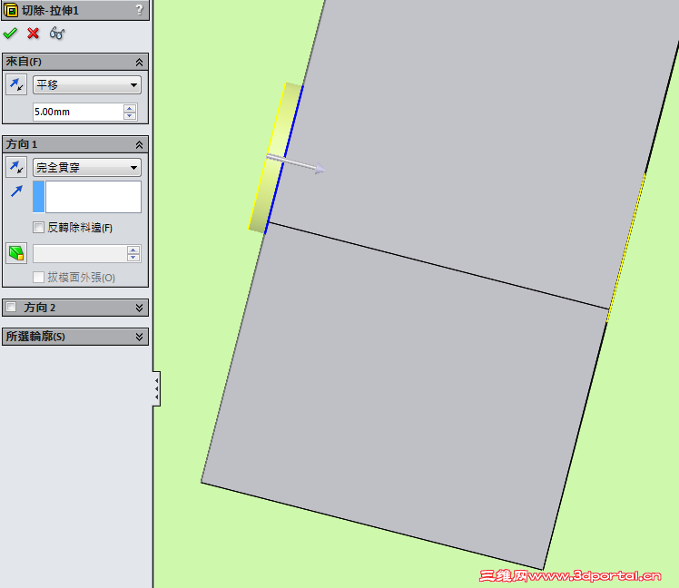

这个简单的模型 为什么不能沿这草图 切除那孔呢??

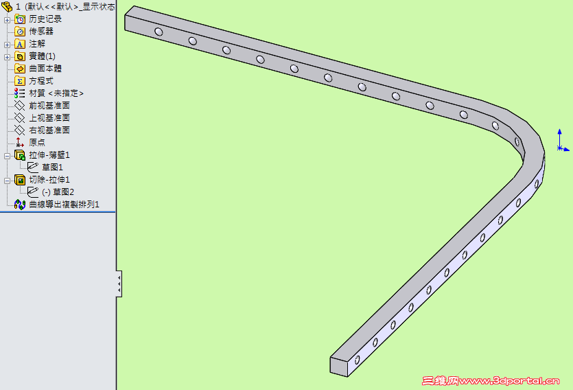

( }) G- t1 D5 Y, o可以的

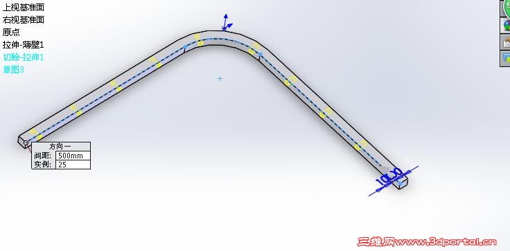

& Y( ]2 I% `% j' F! x7 N8 `這是重點,沒偏移在轉角處會"零厚度"的警示!7 n" I0 P. Y7 W& D0 O% y
