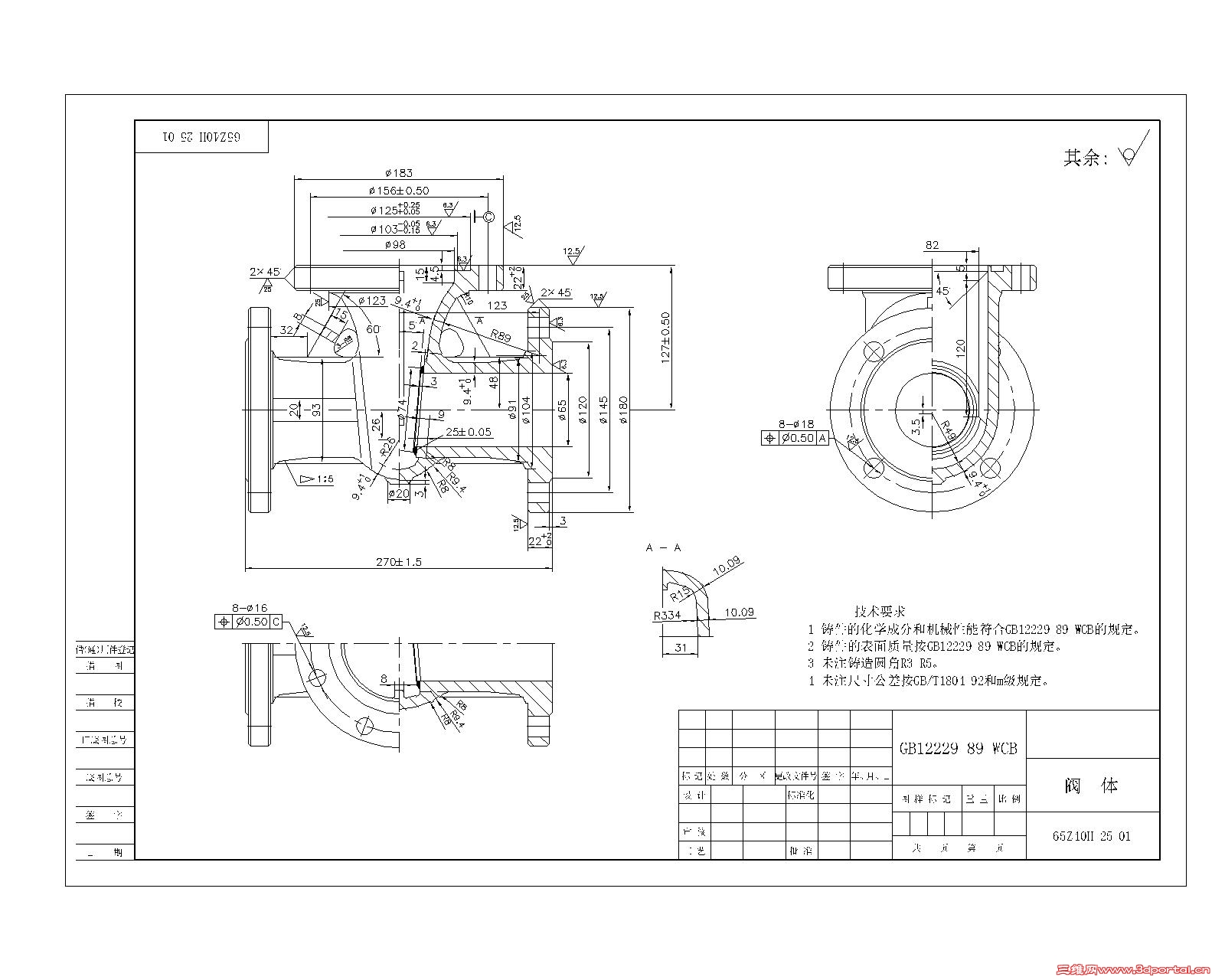

安装
主题分类用于问题归类:
这是闸阀 阀体,哪位师傅可以教教怎么画,本人有sw 夜校毕业的基础。 QQ:357220067,真心求教 1 A' C' D6 R2 B0 Z: V. m

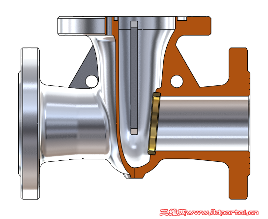

发表于 2017-7-27 22:37:24 | 显示全部楼层 来自: 中国广东肇庆
本帖最后由 keilei001 于 2017-7-29 21:47 编辑 * }3 K1 F1 v' j4 q, f/ @
# k) X( y0 o, U7 U
练习了一下,对图纸中的有些尺寸理解不透彻,所以没完全按图纸细节画。$ d' L' `, c2 p- T/ V6 ~
. F: k8 l+ N. N: A! F8 J5 V2 L

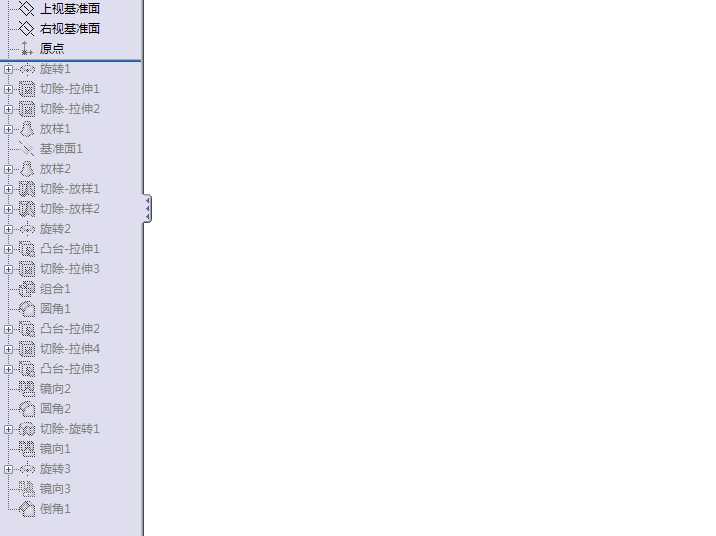

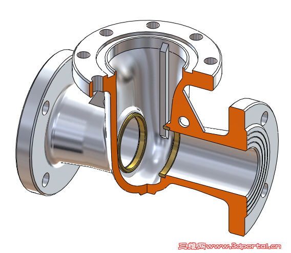

发表于 2017-7-27 22:49:02 | 显示全部楼层 来自: 中国广东肇庆
本帖最后由 keilei001 于 2017-7-29 21:48 编辑 1 S3 g. U6 w7 {; {! y, `6 G' h* O
! ?* ~* c: w4 v. d8 ^# j
2017-07-29_210117.png 6 {# h9 E$ U5 r0 Y" Y/ {' x1 ^' O/ z" Q
- ^, H% S$ B( U! }8 [
2017-07-29_210150.png : E$ T: T/ Z1 h8 \% p
* d1 E( ~, _' i3 Y# C' w+ K. B
